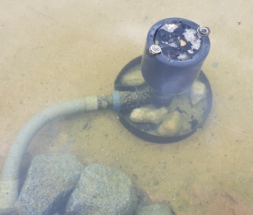

Bei mir passen ganz gut Steine rein, an sich steht er damit super. Aber durch das längere Rohr nach oben schwankt das ganze Teil bei "Seegang" trotzdem".
Ich möchte die Position noch ändern, den Skimmer näher zu den Steinen, aber kam noch nicht dazu. An sich funktioniert der Skimmer, sieht halt nur nicht schön aus.

Ein weiteres Telefonat mit Naturagart hat mich drauf gebracht, das der Skimmer vielleicht verkalkt ist. Jetzt habe ich ihn geschruppt und die Höhe vom Skimmer passt meistens.
Jetzt schaue ich mal, ob ich ihn etwas kürzen kann, das er auch bei einem niedrigeren Wasserstand seinen Dienst verrichtet.
Wie habt ihr den Skimmer am Boden fixiert?
Ich habe einige kleinere Steine drinnen, aber besonders fest steht er so nicht. Größere Steine passen unten leider nicht rein.
