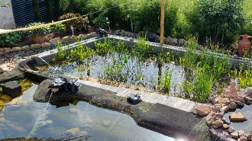

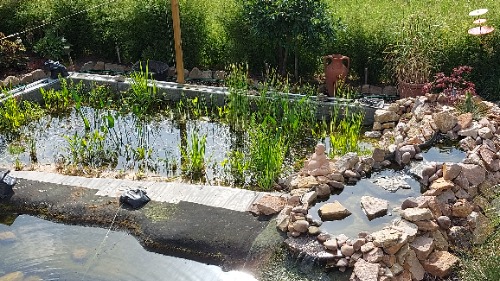

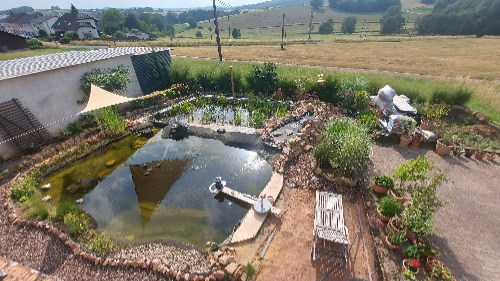

ich schließe mich der Meinung von Alfons an.
Das Wasser scheint doch Glasklar zu sein. Algen auf dem Boden/ Wand fände ich schöner als kale Folie.
Solange Du wegen den Fischen kein Wasserwerte Problem bekommst würde ich auch keinen Filter nachrüsten. Zumal mich die meisten Lösungen zu den Oberirdischen Filtern nicht wirklich begeistern.

Hallo Tine2009,
Ihr habt einen sehr schön kompakten Teich gebaut.
Die Frage, ob Ihr noch einen Filter braucht, kann wohl niemand aus dem Forum beantworten.
Nachdem ich die Fotos gesehen habe, würde ich spontan NEIN sagen. Ihr habt super klares Wasser, von störenden Algen ist nichts zu sehen.
Ganz versperren würde ich mir eine Nachrüstlösung dennoch nicht.
Die Kois habe sich auf den Fotos gut versteckt, vielleicht sind sie aber auch noch klein. Sie werden wachsen und mehr ausscheiden.
Ihr habe eine UV-Röhre, die abgetöteten Algen fließen über den Bachlauf wieder in den Teich. Das kann man machen, düngt aber die nächste Algengeneration.

Hallo an Alle,
dies ist mein erster Beitrag und ich hoffe, ich mache alles richtig.
2019 haben wir mit Naturagart unseren Teich gebaut.
Masse 8,50 m x 5 m, Filtergraben 8,5 m x 2,5 m. 12 V Pumpe mit UV - Klären und kleinem Bachlauf.
Wir haben das Problem immer noch sehr viele Algen zu haben an den Wänden. Wir haben nicht gepanzert und somit mit Ansaugfiltern gearbeitet. Das Wasser ist klar bis 1,60 m ( Boden).
Die Werte liegen bei GH 9, PH 7,8
Die Ausrichtung ist Süd - West. Der Filtergraben super bestückt.
Nun meine Frage: Brauchen wir noch einen Zusatzfilter?
Wir haben 7 Kois im Wasser. Mehr werden es auch nicht.
Bevor wir jetzt ganz fertigstellen hatten wir das gerne gewusst.
Vielen Dank schon jetzt für Eure Antworten.
