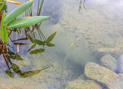

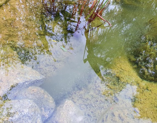

Weil ich gerade über den Sinn der Spülleitung mit Jemanden diskutiert hab: in meinen Augen ist die Spülmöglichkeit ein extrem wichtiger Bestandteil der Sedimentfalle. Ich stelle immer wieder fest: bei einer geöffneten Sedimentfalle kann ich mit bloßen Auge praktisch nichts am Einlaufrohr FG sehen, also kein Sedimenteintrag/Mulm. Auch wenn ich alle Falle schließe und 15 oder 30 Min warte, dann eine Falle öffne: was dann kommt ist nicht soooo viel, wie ich eigentlich erwartet hätte. Ganz anders sieht es aus, wenn ich spüle. Und hier habe ich auch erst lernen müssen, wie das bei mir am Besten geht: kurze Spülstöße, sonst kommt eine "Atompilz-ähnlicher" Mulmwolke direkt von der Falle nach oben. Also kurze Spülstöße.
Und hier Bilder, was da dann kommt. Das ganze dauert so gut 10 Minuten, vielleicht etwas länger, man sieht ja deutlich, wenn fast nichts mehr kommt. Das mache ich meist einmal die Woche. Und in den Tagen dazwischen kehre ich den Mulm zu den Fallen, ganz langsam.
Ich weiß, das ist nichts neues, aber die Diskussion hat mich darauf gebracht das noch zu thematisieren. Ehrlich gesagt hatte ich die Vorstellung, dass die Sedimentfallen mehr oder weniger selbstständig den Mulm wegschauen, aber so ist es bei mir nicht.
