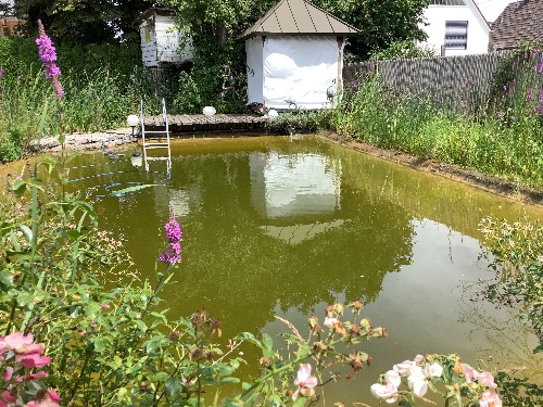

Hallo an alle, die mir geantwortet haben! Danke für eure Beiträge, heute möchte ich Rückmeldung geben.
Wir haben uns zu einer UV Anlage entschieden, und es hat tatsächlich funktioniert! Nach wenigen Wochen war das Wasser klar, und der Kauf hat sich definitiv gelohnt.
Margareta

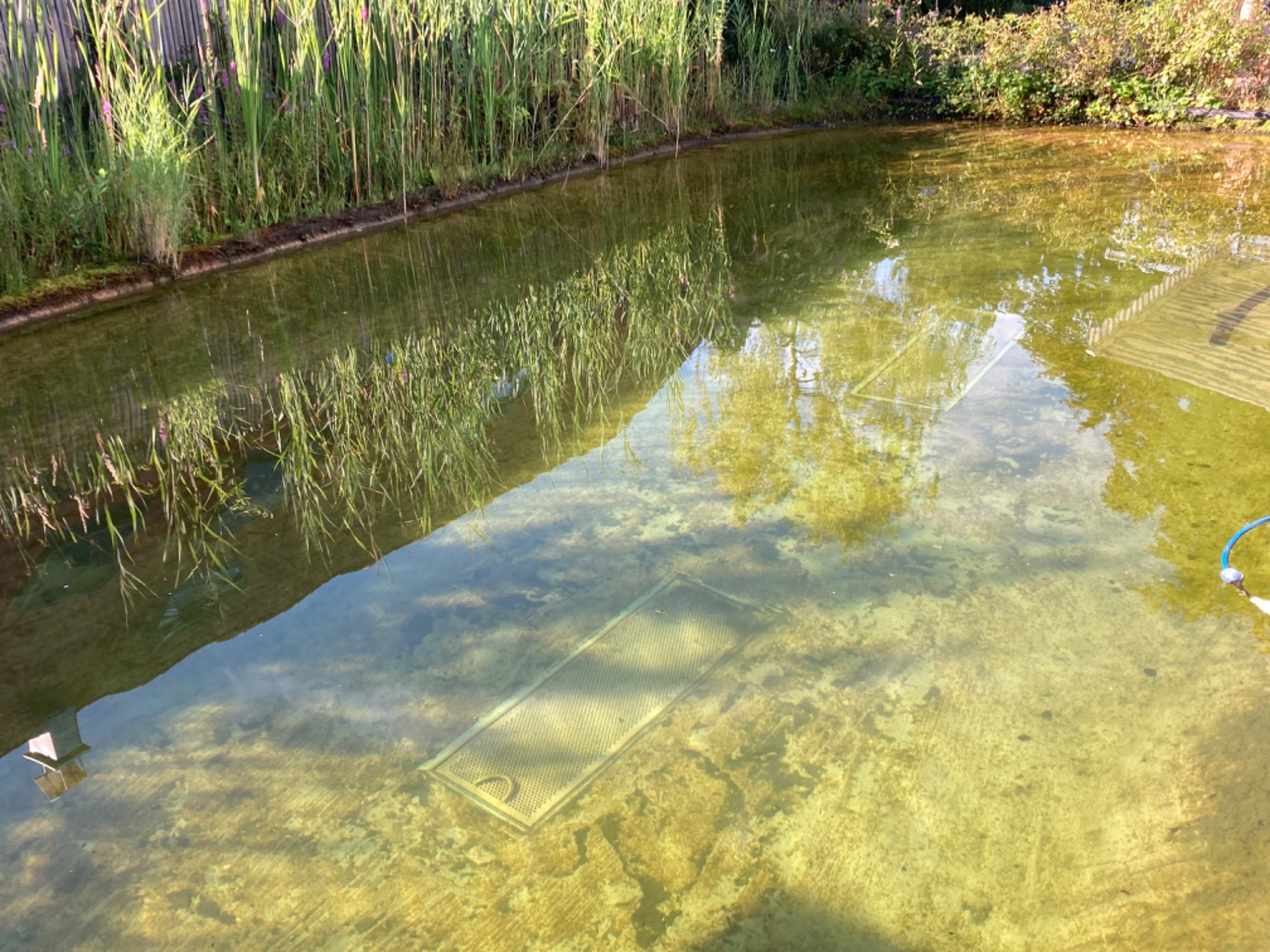

Wir haben unseren Schwimmteich auch vor 6 Jahren gebaut.
Das Wasser wurde aber immer trüber bis es zuletzt noch eine Sichtweite von 10cm hatte und nicht mehr zum Schwimmen einlud.
Wir haben dann vor 2 Jahren Filter und UV Lampe gekauft, und seitdem ist das Wasser klar (wenn auch mit Grünstich).
Der (Oase-)Filter selber bringt nicht so viel, aber die UV-Lampe bewirkt wahre Wunder.
Erst durch den Einsatz der UV Lampe kommt auch der Filtergraben zum Einsatz. Bis dahin hatten wir nur Schwebealgen, die fröhlich zwischen Filtergraben und Schwimmteich hin- und hergependelt sind.
Durch die UV-Lampe werden diese Schwebealgen abgetötet, und erst die toten Schwebealgen setzen sich im Filtergraben ab, und sorgen dort jetzt auch für massives Pflanzenwachstum.
