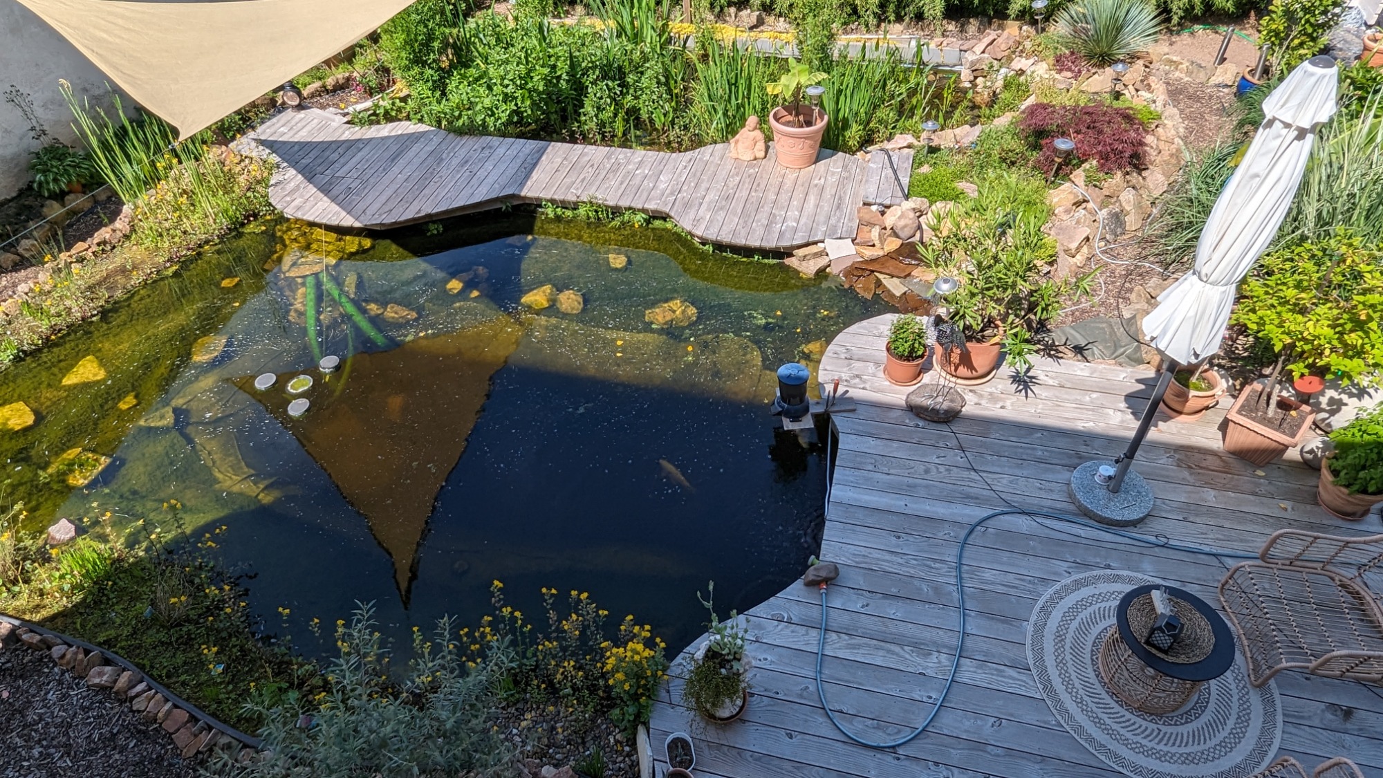

wenn es kein Problem mit stark schwankenden PH Werten gibt, würde ich es so lassen. Wenns denn mal heiß wird dieses Jahr, mußt Du sicher auch mit Leitungswasser nachspeisen, das kommt Dir zu Gute. Ich mußte bei mir auch etwas aufhärten, bin auch bei 4-5° aber von nahezu Null ausgehend
Mark
Mark

Hallo an Alle,
wir haben das Problem zu weiches Wasser zu haben.
Folgende Werte: PH, 7,6, KH 10 und GH kleiner 4.
Der GH macht mir Sorgen.
Der Teich läuft im 5. Jahr, Besatz 7 Koi über Schwerkraftsystem, UV Lampe, ohne sonstigen Filter außer dem Filtergraben. Bisher außer Fadenalgen keine Probleme. Wir denken nur das der GH zu niedrig ist. Wie bekomme ich den stabilisiert? Teilwasserwechsel mit hartem Leitungswasser wurde schon gemacht.
Kann ich mit Natriumhydrogencarbonat aufhärten? Wieviel bei ca 35.000 ?
Ich bitte um Hilfe.
Danke aus dem Saarland.
Ich bitte um Hilfe.
