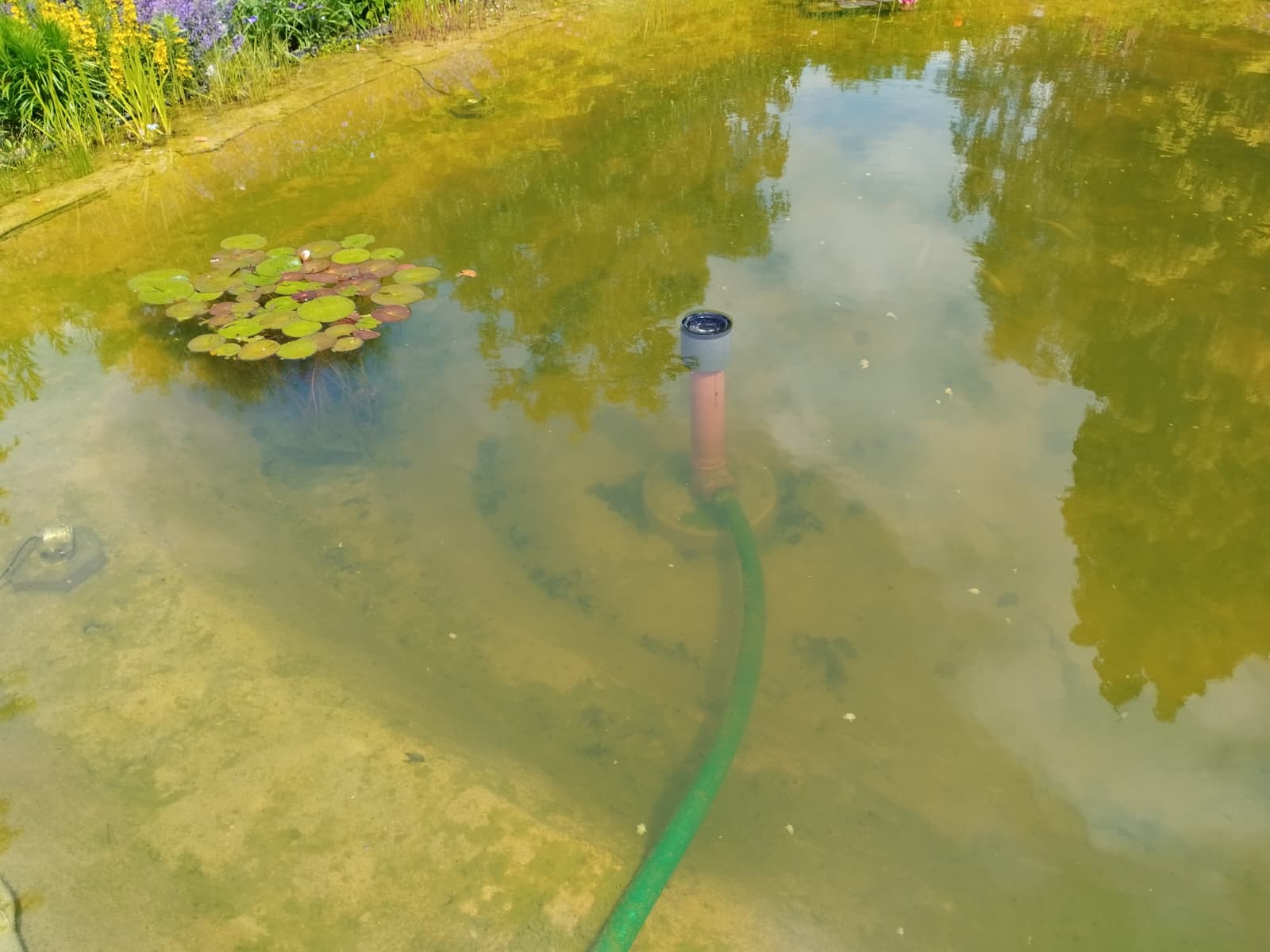

Das ist Mulm, aber ich habe dieses Jahr auch noch nicht sauber gemacht mit Teichsauger. Einfach keine Zeit gehabt...
Das erledigt aber jetzt hoffentlich der Robbi...
Keschern kann man das Zeug nicht.

PS: Die Skimmerleitung hat 2 Zoll (50mm)

Ist das grüne bei dir alles Mulm, oder Verfärbungen?

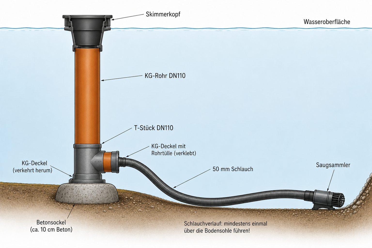

tatsächlich habe ich die leider nicht, habe es aber ausprobiert. Mein erster Standskimmer stand nämlich so wie Deiner und die Leistung war unterirdisch... Ich hab damals halt auch darauf gehört: Schlauch so kurz wie möglich....war ein Fehler!

Ich bin, im Gegensatz zu vielen anderen Teichfreunden, nicht generell unzufrieden mit meinem Skimmer. Er vollbringt keine Wunder, sammelt aber gerade im Frühjahr so viel ein, dass ich den Auffangkorb jeden Tag leeren muss. Meiner steht auf der 50cm-Stufe nahe am Saugsammler mit einem eingemörtelten horizontalen KG-Rohr und -Bogen dazwischen.
Hast Du eine physikalische Erklärung, warum die Leitung über den Boden geführt werden sollte, um maximalen Sog zu erreichen?
Ich möchte Dir das gerne glauben, würde aber auch gern verstehen, warum das so ist.

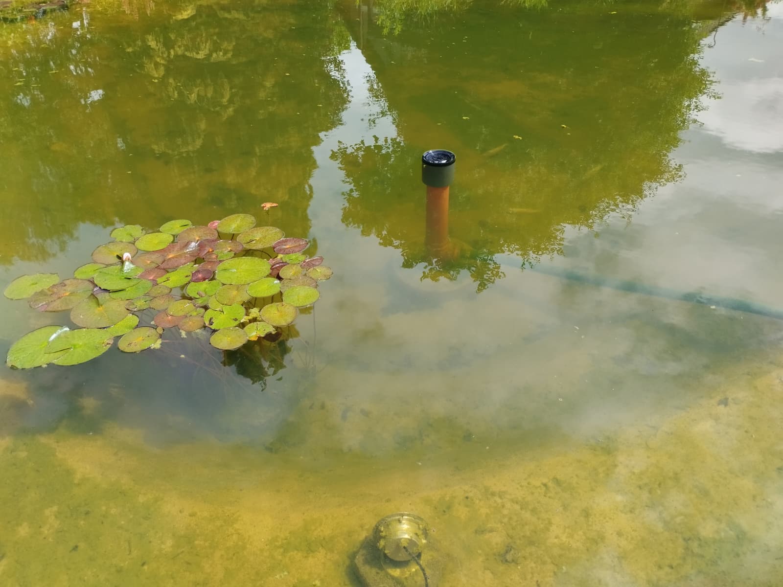

Ja das Ding habe ich mir auch angeschaut, bin zu dem Schluss gekommen das der Mulm dort bekämpft werden muss wo er entsteht und hab mir einen Aiper x1 zum testen bestellt....
Aber aus Erfahrung kann ich Dir versichern das auch ein Standskimmer schon sehr erfolgreich ist! Ich hatte ihn diesen Sommer noch nicht in Betrieb (war halt verstopft wie ich seit gestern Abend weiß) weil er nicht richtig lief.
Nun lief er eine Nacht durch (!) und heute Morgen ist die Teichoberfläche soweit eigentlich frei. Also wenn der vernünftig läuft dann unterstützt der das Ganze schon sehr. Aber natürlich muss Strömung, Windrichtung etc auch passen! Das ist kein Allheilmittel aber so bekommt man einen Skimmer der zumindest eine Chance hat.
