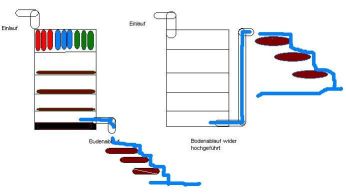

und verweise auf Seite 78 des Kataloges ("Der beste Platz für den Filter"). Der Auslauf ist auf Quellhöhe, der komplette Filter steht also oberhalb der Quelle.
Die Alternative sind Druckfilter (Seite 84/85). Die sind aber immer grobporiger, weil das Wasser zwangsweise durch die Schäume muss.
Für die feineren Filtermedien wie die NaturaGart-Organikmatten braucht das Wasser Zeit - und das bedeutet zwangsläufig eine grössere Oberfläche. Das ist in Druckfiltern aber praktisch nicht möglich.
Eine weitere Möglichkeit wären Schwerkraft-Filter, die unterhalb des Wasserspiegels installiert werden.
Bei denen muss man entweder einen Service-Gang ebenfalls auf die Tiefe legen oder man hängt immer kopfüber in irgendwelchen Schächten, wenn in der Anlage etwas zu regeln ist.
Die meisten Kunden bauen den Filter im Umfeld der Quelle ein oder legen ein Rohr dorthin. Das muss dann aber auch Gefälle haben.
Jedes Verfahren hat Vor- und Nachteile. Im Regelfall kann ein Standardfilter im Quellbereich problemlos eingebaut werden. In Vorbereitung ist dazu eine Schachtbau-Technik sowie eine Rankgerüst-Abdeckung.

Hallo, eingentlich sollte NG sich zu solchen Fragen auch mal äußern- im Grunde geht es nicht, da die einzelnen Filterkästen beim Ineinandersetzen nicht abgedichtet werden und sich das Wasser in den Filtereinheiten zurückstaut.

Beabsichtige einen kleinen Wasserfall zu bauen. Das Wasser soll vorher durch einen Filter ( Typ 35000) oder ähnlich laufen.
Der Einlauf liegt ja auf der Druckseite der Pumpe und erfolgt von oben, der Ablauf jeweils am Boden.
Frage. Muss der Filter in seiner ganzen Bauhöhe von ca. 63cm höher als der oberste Punkt des Wasserfalls sein, oder kann der Bodenablauf mittels Schlauch wieder nach oben geführt werden ( geg. unter Anpassung der Pumenleistung)
