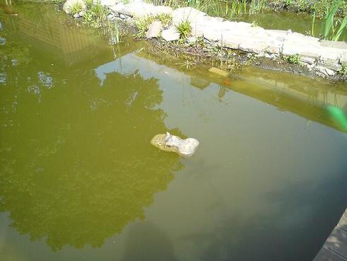

24 Mai 2009 12:50 - 24 Mai 2009 13:20 #8722
von RalfK
RalfK antwortete auf Aw: Skimmer saugt nicht richtig, Wasser grün.....
Wie auf Bild 1 zu erkennen, ist der Schacht unter dem Steg montiert, also keine Gefahr für Kleintiere...
Der Wasserspiegel im FG sinkt ungefähr 5-10 cm.... Aber man erkennt am Skimmer keine Saugwirkung...
Fische habe ich noch nicht gezählt (ist auch schwierig in dem trüben Wasser). Aber ich schätze mal 20 Golfische und 50 -70 andere (kenne mich da nicht so aus. Aber alle maximal 10 cm lang...
Vielleicht kann mir noch jemand eine Empfehlung für Pflanzen geben.
Da wir den Teich sowieso kaum zum schwimmen nutzen, können wir ihn auch komplett mit Pflanzen bestücken (oder eine Empfehlung für den Filtergraben).
Vielleicht hilft das ja gegen trübes Wasser.
