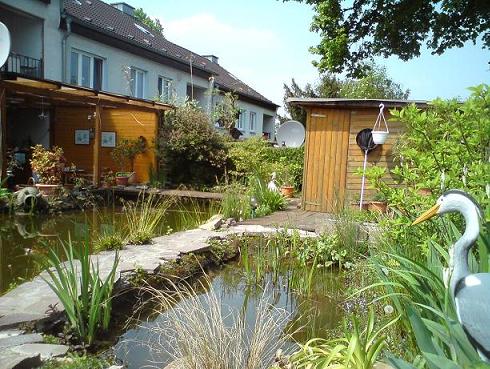

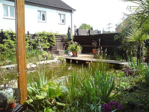

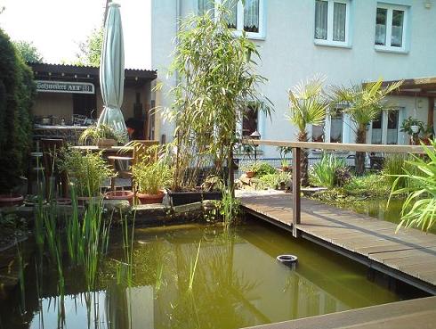

ersteinmal Danke für die schnellen Antworten. Ich versuche hier einige Fragen zu beantworten:
Ich habe einen Folienteich von NG mit Filtergraben (Schwimmteich ca. 50.000 Liter).
Mein Filtergraben ist leider aus Platzgründen etwas unterdimensioniert (3 x 2 m).
Darum habe ich mir auch zusätzlich noch eine Filteranlage in meine Gartenhütte gesetzt (NG-Standartfilter).
Wenn alles klappt, könnt ihr unten die Bilder vom Teich sehen.
Ich weiß, das ich beim Bau einige Fehler gemacht habe. Seht mir das bitte nach.
Das kommt davon, wenn mal alles mal eben "Husch, Husch" machen will (außerdem hat es beim Bau 3 Wochen nur geregnet).
Aber ist jetzt nicht mehr zu ändern.

-> welchen Skimmer genau
-> welche Pumpe!
Der Deckel wird nicht viel ausmachen, ob auf oder zu,..
allerdings werden ggf. Tierchen ersaufen, die reinfallen und den Weg nach unten nicht rausfinden,..
(oder wieder im Filtergraben aufwachen, wenn sie "ohnmächtig" durchs Rohr gesaugt wurden :dry: )
=> Skimmer muss absolut gerade stehen,.. wieviel cm- senkt sich dein Niveau im Filtergraben wenn NUR der Skimmer läuft
-> welche Pumpe!
