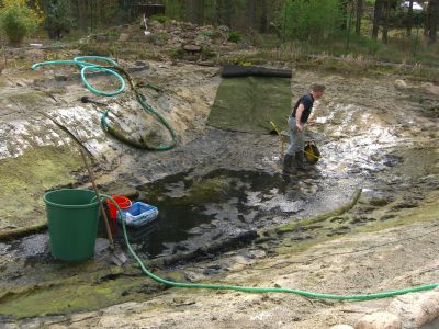

Hallo Matthias,
ich habe Ufermatte an den Hängen verklebt und auf den Terassen und natürlich am Boden etwas Kies. Dabei gibt es meines Erachtens keinen Unterschied zur vermörtelten Variaante. Die Kiesschicht ist rund 1-2 cm dünn. Vorher waren es entschieden mehr, ich denke 5 cm +. Das Ergebnis nach 4 Jahren kannst Du dir auf dem Bild anschauen. Ich habe immer versucht den Sedimenteintrag durch Netz und Skimmer gering zu halten.
Ich habe also die Erfahrung gemacht, dass weniger mehr ist.
