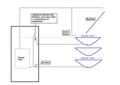

Hallo Tätzchen,
was wäre, wenn du die Absaugung nicht an den Boden des obersten Teiches legst, sondern über einen etwas tiefer liegenden Überlauf oder wenigstens in der Mitte des Wasserstandes liegenden Ansaugpunkt speist? Wenn dann die Pumpe steht läuft das Wasser im obersten Teich nur bis zum tiefer liegenden Überlauf bzw. Absaugpunkt aus und der Rest bleibt im Teich stehen bis er wieder aufgefüllt wird. Ich vermute, dass der mittlere Teich durch einen Überlauf des obersten gespeist wird etc? Wenn es so ist und du die Wassermenge erhöhst, dann könnte die Wassermenge des oberen Teiches, die direkt in den Pumpenschacht soll, über den Durchmesser des Auslasses geregelt werden, das überschüssige Wasser ginge dann die drei Teiche runter ?
Oder hab ichs nicht richtig verstanden?
Geteilte Grüße, Träugy

was mir spontan einfällt ist ein mechanisches Rückschlagventil statt dem unteren Schieber.
Oder du baust eine selbstansaugende Pumpe oberhalb der Teiche ein, die das Wasser aus beiden Teichen saugt.
Marcus

Theoretisch geht alles, die Frage ist ob es den Aufwand lohnt.
Du könntest z.B. den nichtgewünschten Abfluss mit einem elektrischen Ventil sperren "Stromlos zu". Diese Ventile gibt es auch in Niederspannung 12 oder 24 V. Wenn Strom anliegt, z.B. bei Pumpbetrieb ist das Ventil offen. Wenn kein Strom anliegt ist es zu.

Ich habe noch mal etwas nachgedacht. Wäre so etwas wie im angehängten Bild machbar? Im Prinzip würde es sich dann beim Zulauf aus dem oberen Teich um einen regelbaren Überlauf handeln.
Taetzchen
Taetzchen
