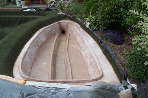

wie Träugy und Micha schon schrieben, sind ca. 50 cm Tiefe (vom Max-Stand des Wassers im FG) ganz ok.
Es kommt da nicht auf den cm an.
Michas Idee, die Höhe variieren zu können, ist nicht schlecht; allerdings hatte ich bisher noch keinen Bedarf dafür.
Zu dicht am Boden ist nicht so gut, ab und zu setzen sich auch Algen auf dem Vorfilter fest und ich kann von außen den Filter abnehmen, um ihn zu reinigen.

ich habe bei mir den Ansaugpunkt, also den Durchbruch in der Folie auf ca. 50cm unter Wasser gelegt. Mit zwei 45°-Winkeln habe ich dann den Ansaugfilter auf rund 30cm unter Wasser gebracht. So kann ich bei Bedarf ganz einfach den Ansaugpunkt in der Höhe variieren.

um den Filterteich ggf. auch mal mit der bestehenden Anlage weitgehend leer pumpen zu können, habe ich den Ansaugpunkt auf ca 40-50 cm gelegt. Mein FT ist max 60 cm tief. Ausserdem musst du mit ca 10-15 cm Pegelschwankung rechnen durch a)Wasserverlust durch Verdunstung und b) immer mind. ca 5 cm nach Anwerfen der Pumpe (das NG-Prinzip). Dieser Wert kann höher liegen, wenn sich die Ansaugpunkte im ST zusetzen und das Wasser nur langsam in den FT nachfließen kann. Also ich würde mind 25 cm empfehlen, aber auch einen Sicherheitsabstand vom Boden, damit der Filter nicht so schnell "zuwächst".

Wir sind derzeit bei den Erdarbeiten für den Schwimmteich, bald ist der Regenerationsteich dran. Das Wasser soll aus dem Regenerattionsteich über einen externen Pumpenschacht über einen Mini-Wasserfall wiedr zurück in den Schwimmteich. In welcher Tiefe macht man am besten den Ansaugpunkt im Regenerationsteich? :huh: Könnt ihr Empfehlungen geben?
