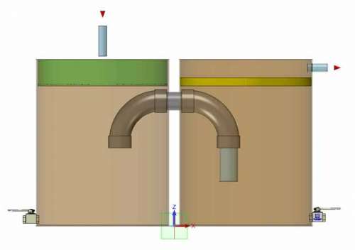

Hallo Christian,
dein Vorschlag ist sehr gut. Da bei mir jedoch auf dem ersten Rückhaltebecken der Schlammsauger ( Pandovac )montiert ist und dieser sehr viel Wasser bringt kommt das 200 l Fass an seine Grenzen, ich habe im Fass den langen Auslaufschlauch hinein gesteckt und der Schaumstoff dient natürlich zum zurück halten dieser ist relativ dicht und somit bleibt der meiste Schmutz im Fass. Das zweite Fass habe ich angebracht um noch mehr zurück halten zu können. Im Anschluss an die zwei Fässer, filter ich dann über die Naturagart-Filterkästen und es kommt klares Wasser zurück. Ich kann nun ca. 3 Stunden saugen und habe einen super Ertrag an Schlamm, den ich als Dünger im Garten verwende. An den Fässern hab ich natürlich einen Auslaufhahn, zur leichteren Entleerung, angebracht.

Guten Abend an alle Schlammkämpfer,
pemawi, Deine Schemazeichnung zeigt eine sicherlich sehr effektive Schlammabscheidung, allerdings verstehe ich die Notwendigkeit der Schaumstoffeinlage im ersten Behälter nicht ganz. Sie soll offenbar ein erstes Rückhalten der Schmutzpartikel vor dem Überlauf in den zweiten Behälter bewirken. Aber eine Schaumstoffmatte hält doch auch feinere Stoffe zurück, wodurch diese Matte von unten her sehr schnell zusitzen wird. Dann ist sie jedes Mal zu entfernen und zu spülen, bevor das Absaugen weiter geht. Außerdem wird beim Schlammabsaugen auch eine Menge an Blättern und anderem ähnliche leichten Material gefördert. Durch die aufsteigende Strömung sammelt sich auch das unter der Matte an.

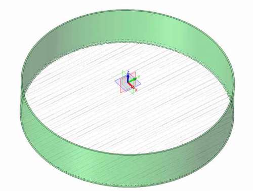

Ich würde die beiliegende Änderung vorschlagen. Links gelangt das Wasser aus dem Schlammsauger durch ein Siebgitter mit 5 mm Maschenweite (oben grün) in den ersten Behälter. In diesem Sieb werden alle groben Teile mitsamt Laub zurückgehalten, und es lässt sich bei Bedarf leicht mit der Hand ausräumen. Darunter erfolgt im strömungsberuhigten Behälter ein Absetzen der schwereren Partikel, die das Sieb passiert haben.
Durch den Bogen gelangt das Wasser mit den übrigen feinen Teilchen in den nächsten Behälter, wo sich ein weiterer Teil feiner Partikel absetzen wird, der Rest wird durch die Filtermatte oben zurückgehalten, bevor das Wasser wieder zurückgeführt wird.
Ist die Abscheidung unten voll, kann die Verschmutzung einfach durch die Auslaufhähne abgelassen werden.
War ja nur mal so ein Vorschlag.

Guten Abend Christian!
Danke, dein Beitrag war für mich sehr aufschlußreich.
