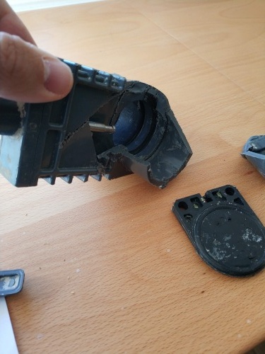

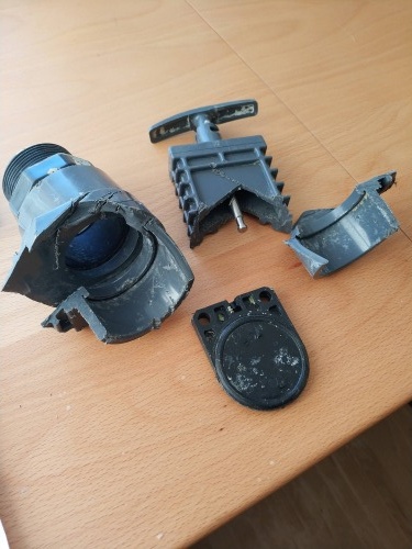

Hallo Zusammen,
ich würde das Thema jetzt abschliessen.
Eine echte Fummelarbeit liegt hinter mir, um den verflixten Absperrschieber "auszubauen".
Zum Glück konnte ich, nachdem ich ihn geköpft hatte, den Rest dann irgendwann aus dem Gewinde drehen.

ne...du hast mich richtig verstanden... das ist dann die güldene - - schkarte. kannst du mal fotos machen?
wenn du über ng keine repair-idee für den schiebe hast und du damals auch keine reserve-schieber eingebaut hast, wirst du ein wenig fuschen müssen.
mach doch mal fotos! und wie sind die ineinander eingebaut? per tangit verklebt?
normalerweise ist das bauteil größer 50 mm..also die muffe, das rohr 50mm aussendurchmesser.
meine idee wäre, den kaputten schieber, also die sperrplatte mit einem lochkreisbohrer aufzubohren und den rand glatt zu schleifen.
anschließend einen neuen schieber davor kleben. du legst ihn quasi tot und nutzt den alten schieber als muffe.
vorher bestelle die aber bitte einen und bohre ihn auf um zu gucken, ob du dichtungen etc beschädigen kannst.... oder frag norbert, ob er das für dich in erfahrung bringt.
zieh beim kleben mit tangit bitte handschuhe an und wasch danach gründlich die hände, das zeug "steht in deutschland in verdacht, krebserregend zu sein." in den niedelranden fehlt dieser hinweis lustigerweise
