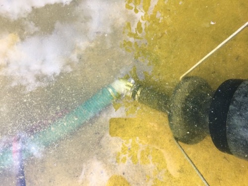

15 Juni 2020 05:45 #30028
von ChristophW
ChristophW antwortete auf Plan und Wirklichkeit: Rückschau auf mein Teichbauprojekt (4: Zum guten Schluß)
Bildqualität ist sicher nicht die beste - Wolkenspiegelung etc. Aber das Wichtigste sollte erkennbar sein: Der grüne Naturagart-Schlauch, der mit einer Schlauchschelle daran befestigte 90 Grad Rohrbogen und dann - wieder mit Schlauchschelle befestigt - das Stück hochflexibler Schlauch zum Skimmer. Viel Erfolg beim Nachbau!
