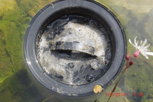

RichardG schrieb: Der Skimmer ist ca. 60 cm vom ZST entfernt, er laüft aber irgendwie doch sehr lahm.
Kannst du mir ein Foto schicken wie der Skimmer bei dir läuft? Welches Modell hast du?
Habe auch schon mal gelesen, dass man Bohrungen am Skimmerrand schließen sollte, oder auch etwas Styropor unter den Rand kleben soll, um die Leistung zu verbessern.
Ich habe einen Standskimmer von NG, ist glaube ich einer von Messner.
Als Anhang mal ein Foto von 2014.
Löcher schließen, Styropor drunter???
Ich habe mal was von Löcher reinbohren gelesen um den Auftrieb zu verringern. Habe ich aber nicht gemacht.
Ich mache folgendes wenn ich den Schwimmer aufsetze. ein paar mal kräftig "schütteln" damit etwas weniger Luft unter dem Schwimmer steckt und somit weniger Auftrieb vorhanden ist. Dann saugt der bei mir besser.
Ist aber sicherlich nicht mit einer eigenen Pumpe für den Skimmer zu vergleichen.
Wichtig ist auch noch mal den Einlauf in den FG zu kontrollieren. Bei mir ist der regelmäßig zugewachsen und dann läuft da nicht mehr viel.

27 Apr. 2020 16:21 #29572 von RichardG
