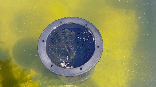

Mein Rohrskimmer ist am NaturaGart - Saugsammler angeschlossen. Vom Filtergraben wird das Wasser mit einer NG 6500 zum Naturagart Standardfilter gepumpt. Am Saugsammler sind auch noch 3 Sedimentfallen angeschlossen. Mit den Zugschiebern öffne ich nur immer 1 bis 2 Sedimentfallen, der Skimmer läuft durch.
Ich habe aber den Eindruck, dass der Skimmer nicht so richtig läuft - auf dem Foto sieht man den laufenden Skimmer. Müsste nicht der Wasserstand innerhalb des Rohrskimmers deutlich niedriger sein, als das Teichniveau?
Auch wenn ich alle Schieber schließe und den Wasserstand im Filtergraben zusätzlich absenke und dann nur den Skimmer einschalte, läuft er auch nicht viel besser.
Der Skimmer ist mit einem 50-er HT-Rohr am Saugsammler angeschlossen.
Hat jemand eine Idee oder ist das so normal?
