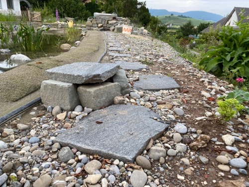

Wie beschrieben habe ich wegen der Wärmeentwicklung die Trafos wieder aus den Kunststoffboxen befreit. Diese habe ich unter einer Trittplatte eingebettet, siehe Fotos. Mit dem WiFi Switch steure ich dann die Pumpe. Den Trafo habe ich einfach in den Switch eingesteckt. Soweit ich weiss kann/soll man das Kabel zum Trafo nicht verlängern.
Viele Grüsse, Ivo
Viele Grüsse, Ivo

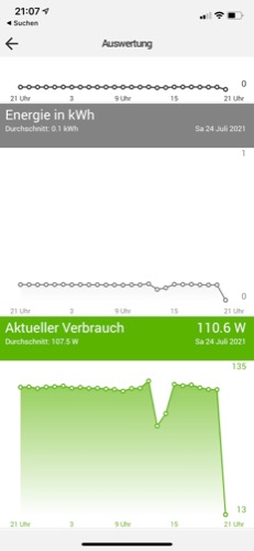

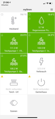

Ich hatte zuerst eine ähnliche Box, wie die genannte dri-box benutzt. Darin kann die vom Netzteil verursachte Hitze jedoch nicht entkommen und es entstanden Temperaturen von über 50 Grad. Ich dachte, dass sich das negativ auf die Lebensdauer der Trafos auswirkt und habe den Trafo nun rausgenommen und lediglich mit einem Trittstein aus Granit abgedeckt. Die Hitze kann nun auf den Seiten entkommen und die Trafos sind trotzdem von direktem Regen oder Sonne geschützt.
Damit ich die Pumpen mit dem Mobiltelefon steuern kann und den Stromverbrauch messen kann, benutze ich einen günstigen WiFi Power Adapter von Mystrom. Diesen habe ich dann in die Dri-Box gesteckt und im Boden versenkt, da nicht IP67 Wetterfest. Funktioniert bestens und die Timer Funktion ist ebenfalls praktisch. Wenn die Pumpe auf einmal mehr Strom als gewöhnlich verbraucht, kriege ich eine Meldung.
