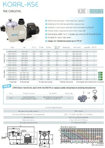

Du hattest bisher noch nicht erwähnt, dass Dein Teich in Österreich liegt. Dann gilt für Deine Installation natürlich nicht die DIN-VDE 0100-702. Die schlechte Nachricht: In Österreich gilt die ÖVE-EN 1 Teil 4 (§ 49) und die ist im Wesentlichen gleich der deutschen Norm. Auch hier gilt, dass im Abstand von 2 m vom Teich nur maximal 12 V Wechselspannung installiert sein dürfen.
Die Pumpenkennlinie ist natürlich der Hammer. Der Nenndurchsatz bezieht sich auf 10 m Wassersäule, der niedrigste Druck in der Kennlinie ist 5 m Wassersäule ! Die üblichen Teichpumpen hören bei weniger als 5 m auf und haben bei diesem Druck praktisch keinen Durchsatz mehr. Wenn Du wirklich diesen Druck brauchst, um das Wasser in den Kiesfilter zu pressen, hilft Dir keine der handelsüblichen 12 V Pumpen.

20 Juli 2022 08:41 #34195
von burki
Hallo Alfons,
ich möchte mich recht herzlich für deinen Kommentare bedanken, ich habe das Gefühl hier sehr gut aufgehoben zu sein. Alle sind sehr bemüht mir weiter zu helfen, das ist echt toll. Besonderen
Dank aber an dich, du hilfst mir sehr.
Anbei sende ich dir das Datenblatt das ich habe. Die Pumpe ist eine Kripsol EP100, neues Model KS100, aber ist die selbe: ( www.pumpzone.at )
Was die Leitungen angeht es sind alles DN50er, Leitungen.
Das ganze wurde ja von einem Profi Garten und Teichbauer bei uns in der Nähe ausgelegt und eingebaut. Aber wie gesagt, vor 20 jahren, vielleicht hatte man damals noch nicht diese Erfahrungen wie heute und die Vorschriften in Österreich waren ev. auch anders, keine Ahnung.
Am liebsten wäre mir, ich könnte auf 12V umstellen.
Wenn die Leitungen über den Winter entlüftet sind, dann habe im Frühling wenn ich alles in Betrieb nehme das Problem, bis die Leitung voll sind. Ev. kann ich die 12V Pumpe über die Entlüftungsschraube in der Leitung (die könnte ich durch einem Gardena Absperrhahnen ersetzen) und mit einem Wasserschlauch befüllen.
Was meinst du?
burki antwortete auf Größe selbstsaugende Schwimmteichpumpe
Hallo Alfons,
Was meinst du?
