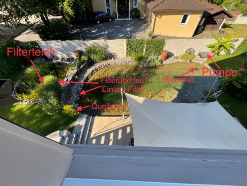

Ich habe dir mal ein Foto von meiner Anlage geschickt.

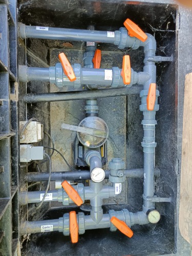

Rechts siehst du den Pumpenschacht von da aus gehen die Leitungen unterirdisch 1x zum Filterteich und 1x direkt zum Quellstein. Die Filterleitung geht von oben (über den Teichrand) in den Filterteich und wird dann in eine Drainagen Leitung die am Grund liegt eingeleitet. Von dort wird das Wasser zuerst durchUrgestein dann durch Filtersand gedrückt, bis es dann gefiltert an die Oberfläche kommt.
Über einen Überlauf kommt es dann in den etwas tiefer liegenden Schwimmbereich. Von dort wird es über den Skimmer abgesaugt und kommt wieder in die Pumpe. Die Skimmerleitung sowie die Bodenabsaugung (die nur wenig offen ist) wurden ebenfalls über den Teichrand geführt. Also im Schwimmbereich sind nur die Überlaufleitungen vom Filterteich durch die Folie geführt alle anderen Leitungen wurden über den Rand in den Teich geführt. Der Quellstein dient rein nur zur Wasserbewegung und Sauerstoff.
Was ich noch nachreichen möchte. Wenn ich den Filterkorb in der Pumpe reinige, und die Ventile vom Skimmer und vom Filter nicht schließe, läuft das Wasser vom Teich über und würde den Pumpenschacht füllen. Wenn ich im Herbst die Pumpe ausbaue und die Leitungen entlüfte, dann kommt aber kein Wasser mehr nach. Also brauch ich doch eine selbstsaugende Pumpe, oder?
