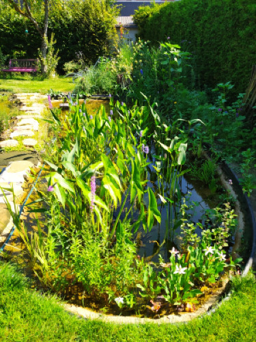

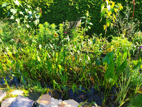

Die Pflanzen, die wir im Juni gesetzt haben, füllen den kompletten FG, sodass der Boden nich mehr zu sehen ist. Ich werde die Pflanzen wohl erst im März 2023 zurückschneiden und den FG "aufräumen". Da werde ich dann auch sehen, wie viel Mulm sich im FG befindet. Eventuell muss dann im März auch mal Mulm abgesaugt werden.
