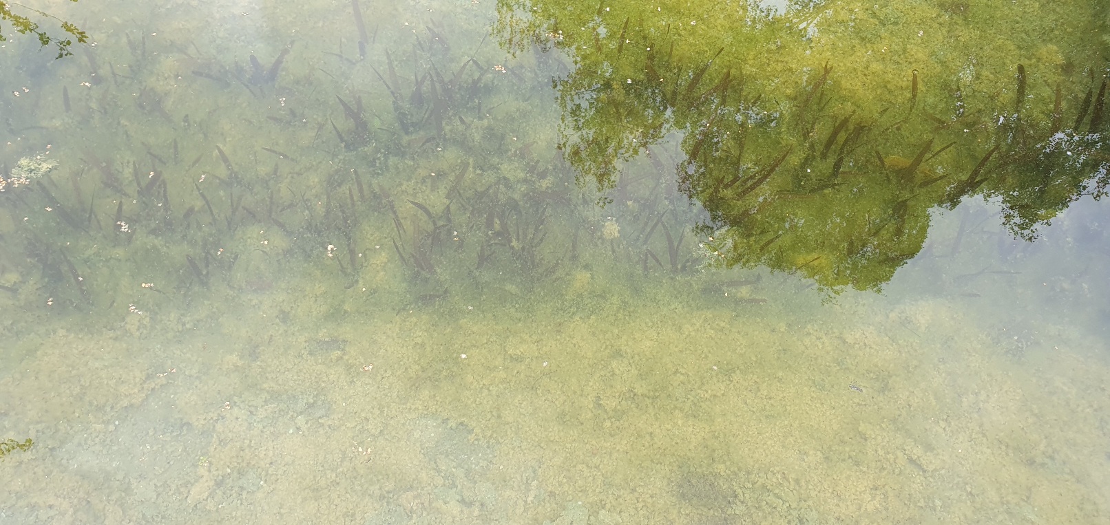

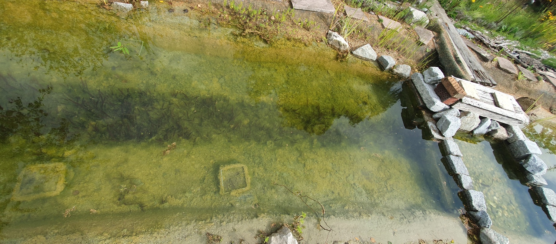

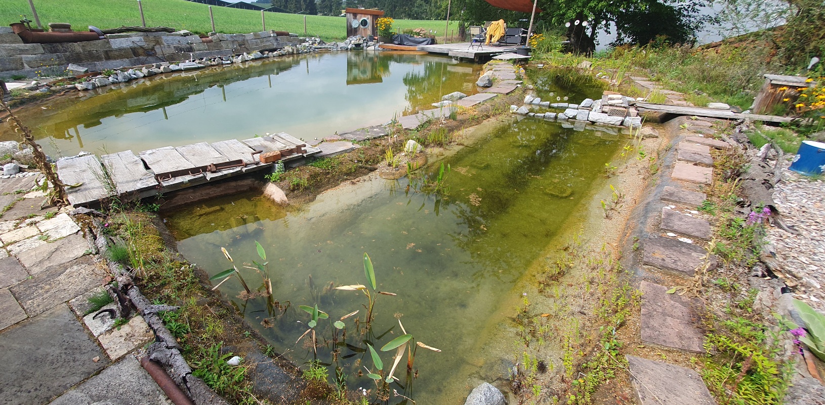

Hallo Lohschneider,
sehr atypisch - ich hätte das Alter des Filtergrabens auf 4 Monate geschätzt. Es gibt Kunden, da sieht der Filtergraben nach 4 Monaten schon so aus wie der Einlaufbereich auf der Stegseite.
Was ich sehe:
In diesem Zulaufbereich wäre die Vegetationsentwicklung "normal". Dann nimmt der Bewuchs zur Grabenmitte aber langsam ab. Das würde zur Einschätzung "Nährstoffmangel" passen: weniger nährstoffreiches Sediment und (deshalb) schlechteres Wachstum.
Aber: auf der anderen Seite gibt es im Einlaufbereich viel weniger Sediment und weniger Pflanzen.
Es gibt ein Video über Pflanzenwachstum auf der (internen) Service-Plattform. Dafür bitte anmelden -> mein Naturagart-Service -> interner Video-Service.
In den meisten Fällen ist das eher ein CO2-Mangel -der sollte nach 3 Jahren aber erledigt sein. Hast Du Wasserwerte von Teich und Nachfüllwasser? Gib das mal in das Teichbewertungsformular ein. Sonst sollten wir mal telefonieren ...
Norbert von NaturaGart
Was ich sehe:

Weitete Fotos

Hallo Zusammen.
Vielleicht schaut auch Norbert mal wieder ins Forum, ich hätte da eine Frage. Ich habe ja seit unserem Teichstart vor 3 Jahren "Probleme" mit dem Pflanzenwachstum. Von der Erstpflanzung blieb fast nichts übrig, die zwei Nachpflanzungen sind auch nicht wirklich was geworden.
Nun haben wir im tiefen Bereich des FG zumindest Pflanzen, die sich halten und etwas vermehrt haben, aber: ich habe das Gefühl, diese werden vom Mulm erdrückt. Ich habe jetzt mehrfach versucht, vorsichtig die Mulmschicht zu lösen, ohne die Pflanzen herauszureissen, ist aber nicht einfach.
Auf dem Bild sieht es man wahrscheinlich schlecht, aber der Mulm ist echt gewaltig, die Pflanzen spitzen nur noch hervor.
Ich hätte nun folgendes vor: mein FG ist ja sehr lang und an beiden Seiten habe ich einen Saugsammler. Ich will die ersten ca. 3m komplett den Sand und alles entfernen, danach einen Steinwall, möglichst mit einer "Siebplatte". Ziel wäre es, dass sich der Mulm in diesen ersten 3m absetzt und ich diesen möglichst einfach mechanisch entfernen kann. dahinter soll alles so bleiben, also Sand und Pflanzen.
Ich plane also so eine Art "Setzbereich". Hat Jemand schon mal sowas gemacht, probiert?
