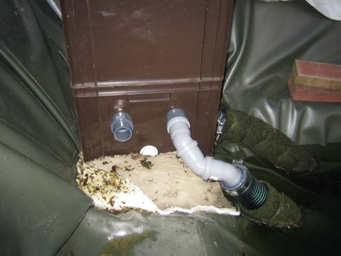

Hallo Klaus
Ich kenne da mehrere Möglichkeiten
Die zwei mir am sinnvollsten scheinenden Verbindungen wären:
1. Mit Tangit die Bögen verkleben- ist dann zwar nicht mehr lösbar, ist aber auch nicht unbedingt erforderlich, da du ja den Schlauch selbst mittles Rohrschelle lösen kannst oder auch die verschraubte Muffe vom ZST Kasten lösen kannst.
Diesen Tangit Kleber wirst du wahrscheinlich auch haben wenn du die Ng Dammdurchführung bestellt hast.
2 Die Bögen mittels Edelstahlblechschrauben sichern.
Dazu die verbundenen Bögen kleiner als die Schrauben vorbohren und dann die Blechschrauben durchschrauben. 2 Schrauben pro Verbindung sollten reichen. Vorteil läst sich einfach wieder auseinanderbauen.

Hallöle,
musste Saugschlauch mit Anschlussstücken "entspannen". Die drei Rohrbögen stecken relativ locker zusammen. Sollte man hier eine feste Verklebung vornehmen ( einschl. Bogen an Kasten kleben) oder gibt es hierzu eine andere Idee? Habe die Befürchtung, dass sich durch Wasserbewegung beim Schwimmen, der Saugschlauch lösen könnte.
Klaus
