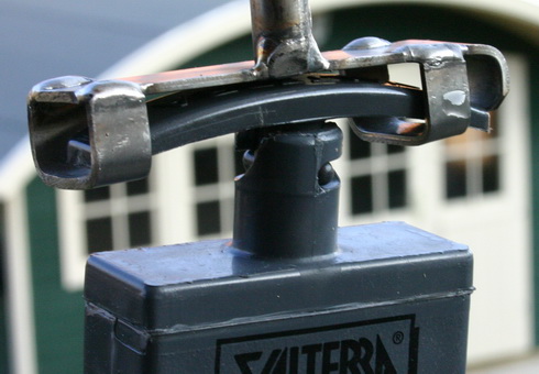

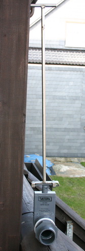

Hallo Peeti
Sieht zwar gut aus und ist sicher auch funktionsfähig, nur befürchte ich, das auf längere Sicht der Schieber kaputt gehen wird.
Das Problem ist, das du Kunststoff mit Eisen verbindest, somit wird der schwächere Teil mit dr Zeit seine Maken abbekommen.
Dazu kommt noch das die Verlängerung relativ lange und auch nicht geführt ist, da wird ab und zu mal ein Verkanten vorprogrammiert sein und irgendwann wirds dann vorbei sein mit dem Schieber.
Das soll aber keineswegs ein schlecht reden deiner Idee sein, das sind nur so meine Gedanken.
Grüße Reinhard

17 März 2009 16:30 - 17 März 2009 16:33 #7768
von Peeti
Endlich nicht mehr ins kalte Wasser...... wurde erstellt von Peeti
da ich nicht ins kalte Wasser fassen will
um die Ventile in der ZST zu öffnen/schließen,
hat mein Onkel gebastelt.
Das Ergebnis ist ein verlängerter Griff um die
Ventile schließen / öffnen zu können.
Für das untere Ventil muss ich noch ein wenig Plastik aus
der ZST herausnehmen, damit ich dran komme.
Mal schauen was noch verbessert wird.
Alles weitere ist auf den beiden Fotos zu sehen.
