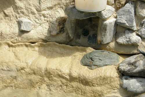

Die Idee mit dem Leerrohr ist sicherlich gut, bedenke aber, dass die Kabel, Lampen und Fassungen der Lampen auch nach dem Einbau noch wartungsfähig sind! ich habe in den Fotogalerien hier teils Teiche gesehen, die ihre Kabel fix mit in die Mörtelschicht einbetoniert haben. Der wahnsinn schlechthin. Wenn hier die Lampe durchgebrannt ist ist das ein Totalschaden.
Ich habe die Unterwasserlampen mit 12V Halogen von Naturagart genommen, die aber trotz einem 10cm Durchmesser-Leerrohr nicht durchgepasst hätten. so habe ich das Leerohr an der Hangkante vermörtelt und anschließend mit der Flex einen schmalen Spalt freigeschnitten wo ich nun alle Kabel verstauen kann ohne dass man sie sieht und diese jederzeit wieder an die Wasseroberfläche ziehen kann, sollte eine Wartung fällig sein.
Beim ersten Bild sieht man den Schnitt ins Lerrrohr(achtung mit der Flex, damit man sich nicht ein Loch in die Folie schneidet) und die mit stein umbauten "Hütchen" für die Lampen. den Standbeine der Lampen sind schon einbetoniert.
Bild 2: hier habe ich noch eine Aufkantung davor gemacht, damit man den Spalt nicht mehr sieht.
Liebe Grüße und gutes Gelingen!
Becker
