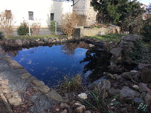

wenn du schon siehst, das es not tut etwas zu machen, dann lieber sofort.
die fische kann man auch in frisches leitungswasser setzen da sterben die nicht gleich dran alles besser als wenn sie vielelicht nicht durch den winter kommen. (dieser soll wohl ein recht kalter werden)
bei der aufräum aktion würde ich vielleicht sogar die plane raus werfen entweder neue oder die alter wieder rein dann aber etwas tiefer buddeln...klar wird der teich optisch kleiner aber den fischen wird die tiefe stelle gefallen.

Die Fische müssen raus, das ist klar.
Die kommen zunächst in ein großes Fass oder große Kiste. Ich muss mir die Tiere eh erst mal genauer anschauen / Zählen und auf eventuelle Krankheiten prüfen. Außerdem kann man da erst mal schauen wie sie im Futter stehen
Eigentlich wollte ich es noch im Herbst machen, aber ich vermute es ist besser den Teich erstmal "ruhen" zu lassen. Hat ja anscheinend die letzten Jahre auch geklappt.

Hallo, Besprudelung von unten ist sowieso nie gut, wenn die Fische den Winter überleben sollen. Durch die sog. Anomalie des Wassers, ist das Wasser im Winter unten am wärmsten. Wenn man es besprudelt, vermischt es sich mit dem kälteren Wasser und das mögen unsere Flossenfreunde gar nicht.
Deine Aufräumaktionen klingen für mich sehr gut. Raus mit dem Müll , aber vorher die Fische umtopfen

Hallo liebe Community,
ich bin vor ein paar Monaten bei meiner Freundin eingezogen.
Der Gartenteich sollte schon länger entfernt werden, da sich aufgrund eines Todesfalls keiner mehr darum gekümmert hat. Da ich leidenschaftlicher Aquarianer bin und schon immer mal einen Teich wollte habe ich mich der Sache angenommen.
Aktuelle Situation:
5x5 Meter / tiefste Stelle ca 90 cm / laut Aussage meiner Freundin ca 10.000 l
10-15 Goldfische als Besatz
Teich ist seit ca. 4 Jahren nicht gepflegt worden. Das bedeutet:
- Schlamm nicht entfernt
- Fische nicht gefüttert
- Pumpe/Filter entfernt und nicht gelaufen
- Pflanzen nicht gepflegt
- Wasser grün (vermutlich Schwebealgen)
- Keine Wintervorbereitung
Nun habe ich über den Sommer ein wenig die Fische gefüttert und siehe da, es sind durchaus noch 10-15 Goldfische im Teich. Ich habe mich über Filteranlagen informiert und beschlossen nächsten Sommer einen Filter mit UV Klärer zu kaufen.
Jetzt wird es langsam aber sicher Herbst / Winter.
Folgendes Werkzeug habe ich angeschafft:
- Teichnetz
- Eisfreihalter
- Teichschere mit Greifer Teleskop
- 2 Teleskop Kächer
Mein Plan:
Laub komplett entfernen und Pflanzen zurückschneiden. Danach das Teichnetz spannen und sobald es kalt wird und die Bäume das Laub verloren haben das Netz runter machen und den Eisfreihalter einsetzten.
Ich habe auch einen Anschluss für eine Luftpumpe gefunden. Ein Ausströmerring soll auf dem Boden des Teiches liegen. Allerdings habe ich beim messen der Teichtiefe mit dem Zollstock schon das aufsteigen von Blasen entdeckt. Ich habe die Pumpe nicht angeschalten um den Bodengrund nicht aufzuwirbeln (Faulgase).
Im Frühjahr werde ich den Teich ablassen und den Faulschlamm entfernen. Bodengrund prüfen und Teichplane auf eventuelle Risse prüfen.
Desweiteren ist wie gesagt eine Filteranlage geplant.
Nun zu euch:
Habt ihr Einwände für meinen "Fahrplan"? Gibt es Anmerkungen, Verbesserrungen, Tips und Tricks? Ich bin absoluter Neuling im Gebiet der Gartenteiche. Ich habe lediglich Erfahrungen aus dem Bereich der Auqaristik.
Viele Grüße,
Sebastian
