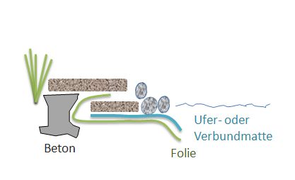

wo auch immer du eine Verbindung über die Schnittkante (Ende) der Folie nach draussen schaffst, egal ob mit Steinen, darüber liegender Verbundmatte, Erde, Pflanzen, Moos oder Sand wirst du über die Kapillarwirkung einen mehr oder weniger starken Sog erhalten und Wasser verlieren. Ich habe die Folie am Rand hochgestellt und dann innen und aussen mit Kies gefüllt, bis die Folie nicht mehr sichtbar war. Auch so verliere ich etwas Wasser, aber nur wenig. Dort wo der Kies mit Rasen, Moos etc. überwächst wird die Umgebung feucht und ich muss eingreifen. Daher werde ich dieses Jahr die Umrandung neu machen nach diesem Prinzip:

Hallo birdy,
wenn sich dein Pumpenschacht gesetzt oder geneigt hat kann ich mir eigentlich nicht vorstellen, dass dadurch der Schlauch beim Durchbruch herausgezogen wird, der Schlauch gibt auf einer Länge von vielleicht 2 m sicher auch etwas nach (außer es wäre eine ganz starre Verbindung zwischen Pumpenschacht und Filtergrabendurchbruch und der Schacht neigt sich weg vom Durchbruch). Genaues kannst du aber erst bei besserem Wetter sehen, wenn es z. B. auf Höhe des Durchbruchs feucht ist. Ich hoffe du kommst dann an diese Stelle noch ganz gut ran.
Zur Saugwirkung am Ufergraben. Wenn die Folie als U nach oben geführt ist und höher als der Wasserspiegel steht und keine Ufermatte darüber hinaus geht, müsste die Saugsperre wohl funktionieren. Vielleicht stellst du mal Bilder von deinen beiden Problemstellen ein.

Das mit den Saugsperren werde ich auf jeden Fall überprüfen. Da die Folie am Rand manchmal eine Falte bildet könnte dies schon sein (hoffentlich - besser als eine andere Stelle)

Am FG habe ich die Folie als kleinen Ufergraben hochgelegt (also ein U geformt) und mit Kies befüllt, kann dadurch ebenfalls eine Saugwirkung verursacht werden?

Unser Schwimmteich ist jetzt seit Anfang letztes Jahr befüllt. Da es imm Sommer recht heiß war habe ich mit entsprechenden Verdunstungsverlusten gerechnet und entsprechend keine Beachtung geschenkt. Allerdings habe ich dann festgestellt, dass auch im Herbst der Wasserspiegel um ca 2-3 cm gefallen ist, nachdem es geregnet hat. Der Wasserspiegel fiel seltsamerweise auch im Ufergraben unter den durch die Folie bedingten Überlauf. Ich habe dann versucht den Saugsammler zu schließen, damit kein Wasseraustausch von ST zu FG stattfinden kann. Jetzt im Winter als der Teich gefroren war hatte ich den Eindruck, dass der Wasserspiegel stehen bleibt.
