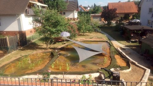

- Sylviavont
- Beiträge: 3
26 Aug. 2018 12:26 #27648
von Sylviavont
Sylviavont antwortete auf Verdunstung auf verschiedenen Flächen
Verstehe ich es richtig, dein FG verliert mehr Wasser als dein Teich?
Bei mir war mal der FG fast leer, Teich supervoll.
Die Ursache war ein verstopftes Verbindungsrohr vom skimmer zum FG.
Also hat die Pumpe fleissig gepumpt, es kam aber nichts nach.
15 Aug. 2018 04:46 - 15 Aug. 2018 04:50 #27617
von radlhans
Ach so, habe ich vergessen, zu erwähnen: auch in meinem Teich sind viele Pflanzen.
radlhans antwortete auf Verdunstung auf verschiedenen Flächen
Ja, stimmt, das ist auch noch ein Faktor, der dazu beitragen kann.dein FG hat sicherlich im Verhältnis zum Haupteich mehr Uferbereich mit Ufermatte.
Wie meinen???...weiterhin saufen die pflanzen wie ein loch!
wenn wasserpflanzen eines nicht machen müssen, dann sparsam mit wasser umgehen können!
Letzte Änderung: 15 Aug. 2018 04:50 von radlhans.
14 Aug. 2018 15:55 #27611
the_farmer antwortete auf Verdunstung auf verschiedenen Flächen
14 Aug. 2018 15:21 #27609
salamander antwortete auf Verdunstung auf verschiedenen Flächen
Mit Verhältnis meine ich Wasserfläche zu laufenden Metern Ufer.
Ufermatte zieht sehr viel Wasser, und auf ihr verdunstet auch sehr viel.
14 Aug. 2018 06:29 #27605
von radlhans
Verdunstung auf verschiedenen Flächen wurde erstellt von radlhans
ich weiß, dass die Wasserverdunstung von vielen Faktoren abhängt, wie z.B. Sonne, Wind, Luftfeuchtigkeit, Lufttemperatur etc. und die Berechnung folglich sehr schwierig ist.
Aber es gibt ja Statistiken vom Deutschen Wetterdienst, die näherungsweise als Vergleich herangezogen werden können, um sich selbst die Frage zu beantworten, ob der Wasserverlust im eigenen Teich nur durch die Verdunstung kommt oder ob es noch eine andere Ursache haben muss.
Trotz allem: kann es sein, dass auf einer kleineren Fläche (z.B. mein Filtergraben mit ca. 12 qm Wasseroberfläche) mehr Wasser verdunstet als auf einer größeren Fläche (z.B. Teich mit ca. 60 qm)?
Eigentlich spricht doch meines Erachtens vieles dagegen: die meisten Parameter dürften doch für beide Flächen dieselben sein: z.B. Sonne, Wind, Luftfeuchtigkeit, Lufttemperatur! Einzig die Oberflächenbeschaffenheit (wie viel bepflanzt, …) könnte eine andere sein, oder? Ein weiterer Punkt könnte sein, dass das Umfeld etwas anders ist, sprich: besser geschützt durch Zaun und Baum drum herum. Aber das dürfte dann wahrscheinlich nicht merklich viel ausmachen, oder?
