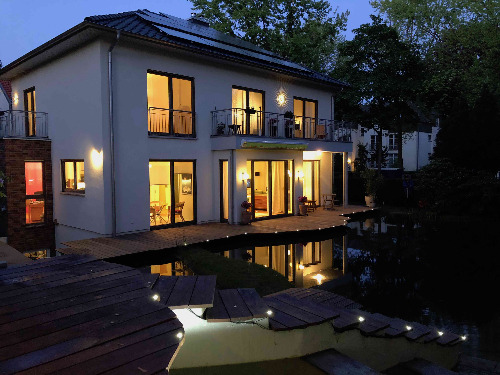

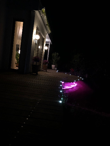

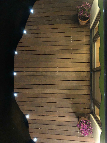

Vorne ist ein beleuchteter Wasserfall in 4 Kaskadenbecken der in 1,5 m Höhe in dem Schwimmteich mündet. Hinten ist in Länge des Schwimmteiches die mit Positionslichtern versehene Steganlage.
Die Stegunterbeleuchtung ist per WLan via HUE Bridge über das Handy ansteuerbar und die zwei mal 5 Meter langen Lightstrips Outdoor sind mit Kabelbindern unter der Aluunterkonstruktion befestigt.
Pumpe 20.000 Liter/Std.regelb
3 Sedimentfallen
1 Saugsammler
35 qm Steganlage in Planung
ca. 140.000 Liter
2 UVC 55
