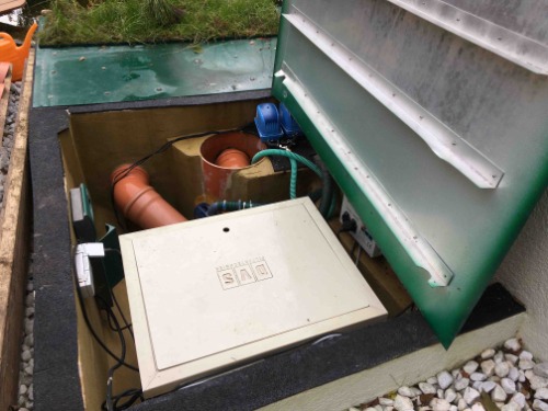

Liebe Teichbauforen-Mitglieder,
endlich ist nun unser Schwimmteich von maximal 100.000 Litern im Juli 2019 fertig geworden.
Wir haben den Teich umgekehrt nicht in der NG-Filterabfolge gebaut, sondern Schwimmteich-Filterkeller mit Trommelfilter-Filtergraben. Damit sind wir sehr zufrieden bezüglich Wasserqualität und Durchflussmenge von ca. 25.000 bis 35.000 Litern je Stunde.
Außerdem haben wir statt Pumpen einen großen Luftheber hinter dem PP50 Trommelfilter im Einsatz, wodurch der Stromverbrauch bei Volllastbetrieb ohne Wasserfall knapp über 100 Watt liegt und mit Wasserfall bei 160 Watt. Dieser wird durch 1-2 100 Liter/min Luftkompressoren betrieben mit max. je 65 Watt.
Auf eine UVC wollen wir komplett verzichten und haben erfolgreich die Einflussgrößen auf die Wasserqualität über den Wasserkreislauf geregelt.
Wer die komplette Dokumentation lesen möchte, die die 4 Jahre umfasst, kann gerne seine E-Mail hinterlassen. Das PDF-Dokument umfasst derzeit ca. 18 MByte und wird durch weit über 200 Bilder auf über 150 Seiten Beschreibung illustriert.
