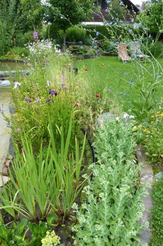

01 Juli 2021 06:54 #32347
von Spangenberg
Hallo Farmer,
vielen Dank für deinen Beitrag.
Wir haben rund um den Teich eine funktionierende Kapillarsperre eingebaut.
Zum einen mit Rasenkanten, an denen die Ufermatte befestigt wurde. Diese endet an der oberen Kante und ragt nicht in die Beete hinein. Zum anderen mit dem Uferband, in dem Folie und Ufermatte eingeklemmt sind.
An keiner Stelle ragt die Ufermatte über diese Sperren hinaus, weil uns das Problem mit dem Saugeffekt nach außen bewusst ist.
Bei uns wird nicht der Teich leer gesaugt, sondern der Ufergraben verliert Wasser und trocknet ohne Regen oder Gießen aus, holt sich das Wasser offensichtlich nicht aus dem Teich nach (zumindest nicht in ausreichender Menge, so dass im UG wieder ein Wasserspiegel entstehen würde)
Was ja auch gut ist, denn wir wollen nicht, dass auf diesem Weg der Teich auch noch Wasser verliert.
Zwischen Ufergraben und dem Blumenbeet außerhalb des Ufergrabens ist durchgehend das Uferband.
Hier noch ein Bild dazu, wo man zumindest einen Teil das Uferbandes sehen kann und wie die Beete angelegt sind:
Das haben wir ausgiebig untersucht, hier gab es weder überwachsende Wurzeln noch zu tief abgeschnittene Folie, an der das Wasser nach außen rauslaufen könnte.
Von daher haben wir die Ursache leider noch nicht finden können.
Bedeutsam ist auch, dass das Phänomen letztes Jahr gar nicht und in diesem Jahr sehr plötzlich von einem Tag auf den anderen aufgetaucht ist, da muss also irgendwas plötzlich passiert sein, was wir noch nicht erfasst haben ...
Vielen Dank für das tolle Mitdenken und Ideen entwickeln ...
Viele Grüße, Kathrin
