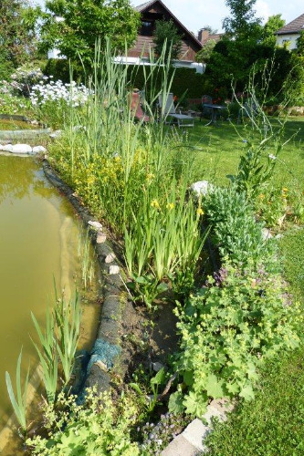

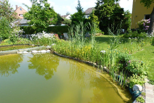

Hallo Kathrin,
woran machst Du es fest, dass Du Wasser im Ufergraben verlierst ?
In meinen Ufergräben ist Erde drin, die über die besandete Ufermatte über den Uferwall feucht gehalten wird. In den letzten Wochen war es recht warm, Dein Ufergraben ist üppig grün bewachsen, da kommt es zu erhöhtem Verbrauch durch die Pflanzen und starker Verdunstung. Vielleicht kommt die kahle Matte (der Kapillareffekt kommt hautsächlich vom Sand und nicht von der Matte) nur nicht schnell genug nach, Wasser aus dem Teich "nachzuspeisen".
Ich lese hier im Forum schon ein paar Jahre mit. An einen Bericht über stinkenden Faulschlamm im Filtergraben, noch dazu nach so kurzer Zeit, kann ich mich nicht erinnern. Insofern halte ich das für ein durchaus kritisches Problem.
Mein Teich ist etwa gleich alt. Ich habe kein Laubschutznetz benutzt und keinen übertriebenen Aufwand mit Keschern betrieben. Im Frühjahr habe ich ausgesaugt, die groben Teile hat der Auffangsack herausgeholt, der Rest lief in den Filterteich. Ich habe nicht ansatzweise sowas wie Schlamm im Filterteich, eher nur lockeres Sediment. Insofern kann ich nicht nachvollziehen, woher Dein fauliger Schlamm stammt.
Den Belüfter halte ich für Mumpitz, bestenfalls geeignet, um im Winter eine eisfreie Stelle zu erhalten. Wie Mark schon schrieb, treibst Du eher das dringend benötigte CO² aus, als dass Du Sauerstoff hinein bekommst.
Ich würde genau wie Du versuchen, so viel des fauligen Schlammes wie möglich heraus zu bekommen. Die Pumpe sollte bei der Aktion und tags darauf stehen, bis sich alles wieder abgesetzt hat.
Um Sauerstoff in den Teich zu bekommen, brauchst Du Unterwasserpflanzen! Hechtkraut ist eher was fürs Auge.
Viel Erfolg bei der Sanierung, ich wünsche Dir etwas Geduld.

Hi,
Zu1) Wenn es mal eine trockene Periode gibt könnte man ev am Umfeld irgendwo die Stelle sehen die feuchter ist als der restliche Garten um den Teich herum.
Die Krähenschäden müßte man auch eigentlich deutlich sehen.
zu2) Hast Du mal die Wasserwerte? Wenn du im Saugsammler schon das CO2 mit dem Belüfter austreiubst haben die Pflanzen im FG natürlich nichts mehr davon. Den Belüfter würde ich wenn überhaupt im ST plazieren. Wo komt der Schlamm her, hast Du Fische oder schwemmt was vom Oberflächenwasser ein?
Mark

Problem 1)
Seit zwei Wochen verliert unser Ufergraben plötzlich und massiv Wasser, ohne dass wir eine Ursache finden, siehe Fotos.
Wir haben die gesamte Außenkante am Uferband abgesucht und keine undichte Stelle gefunden, wo z.B. die Folie zu kurz abgeschnitten und abgesackt wäre.
Dieses Jahr sind breitblättrige Rohrkolben hier sehr groß gewachsen (von uns nicht geplanzt, eher mit dem NG-Pflanzen versehentlich als "Beigabe" mitgekommen).
Nachdem wir sie als solche erkannt und erfasst hatten, dass es keine besonders großen Lilien sind, haben wir sie sofort entfernt.
Ich konnte aber keine Rhizome finden, die sich durch die Ufermatte bis zur Folie hin durchgearbeitet hätten, von daher glaube ich nicht, dass von dort Löcher in die Folie geknabbert wurden.
Wir haben leider oft Krähen am Teich, aber auch diese können wohl kaum durch Ufermatte und Folie hacken.
Hat jemand eine Idee, wie wir die Ursache finden können.
Wir wollen ungern den ganzen, recht großen Ufergraben ausbuddeln und die ganze Folie freilegen, um das evtl. Loch zu finden ...
