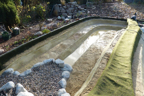

01 Juli 2021 02:03 #32342
Wie schaut denn die Kappilarsperre aus?
Bei der Bauweise befürchte ich da den Übeltäter.
Ufermatte saugt bereits im sterilen Zustand von der Rolle, mit Erde etc wird sie noch effektiver.
Wenige Längen-cm reichen bereits aus, um den Teich über Nacht effektiv zu leeren.
Die Teichfolie muss über den kompletten Umfang des Teiches zumindest ein zwei cm freiliegen. schließt die Ufermatte bündig ab oder ragen Wurzelballen über die Folie, wird dort gesaugt.

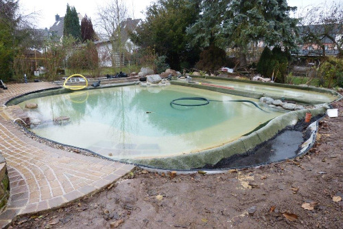

Ist die orange Schiebemuffe in Bild 1 ein Überlauf, wenn nein wie funktioniert der Überlauf von Teich/ Ufergraben ins Umland bei Regen? Vlt stimmt an der Stelle was nicht, oder das Uferband hat sich doch irgendwo gesetzt, Eventuell nochmal nach nivellieren?
Habe gestern nochmal ein bischen in den Unterlagen geschmökert, laut "stabile Teiche" soll der schwarze Schlamm möglichst nicht aufgewirbelt werden, weil er Sauerstoff verbraucht....geht aber bei einer Entnahme schlecht.
Denke das war schon richtig das zu entfernen. Jetzt würde ich tatsächlich mal abwarten bis Hornkraut und co. durchstarten. Das wächst doch eigentlich wie Unkraut.
Fallen die Nadeln der Blaufichte im Hintergrund von Bild 1 auch ins Wasser? Das würde den PH beeinflussen...Wasserhärte wäre auch interessant, wenns zu weich ist wächst auch Alles schlecht.

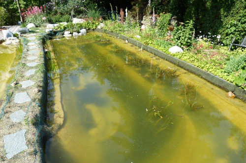

30 Juni 2021 08:29 #32327
von Spangenberg
Hallo Farmer,
danke für den Hinweis.
Der Ufergraben hat ingesgesamt etwa 5 qm, davon sind 3 qm mit Erde bis oben angefüllt als Sumpfbeet, hier stehen Lilien, Sumpfpflanzen etc. und 2 qm sind mit weniger Erde aufgefüllt und hatten darüber Wasser stehen in Höhe von 15 cm, durch Temperatur-Schwankungen plus-minus 2-3 cm, aber immer standen mindestens 10-12 cm Wasser in diesem Bereich.
Dieser Teil fällt jetzt regelmäßig trocken, d.h. das Wasser verschwindet vollständig, die Erde bleibt dabei noch feucht, wohl über die Kapillarwirkung. Aber wir haben auch immer wieder Wasser aufgefüllt, damit uns die Pflanzen darin (Froschlöffel, Schwanenblume, Fieberklee etc.) nicht eingehen, haben das Beet also nicht versuchsweise ganz austrocknen lassen.
Das Wasserspiegel hält sich einfach nicht mehr.
Leider haben wir diese Jahr kein Foto von dem Zustand mit Wasser gemacht, sondern erst, als das problem auftrat das Foto, wo der Bereich bereits ohne Wasser ist.
Anbei noch ein paar Fotos: einmal von der gesamten Anlage und dem Aufbau des Filtergrabens ohne Pflanzen.
Der Filtergraben liegt etwas erhöht, mit Rasenkanten abgegrenzt, dahinter ein abfallendes Böschungsbeet, aus dem wegen dem Gefälle kein Nährstoffe eingetragen werden können.
Der Ufergraben ist auf dem Übersichtsfoto vorne rechts zu sehen.
Und hier noch der Filtergraben in diesem Jahr mit noch sehr spärlichen Pflanzen
Zwischendrin war alles schwarz vor Schlamm, das wird langsam wieder heller.
