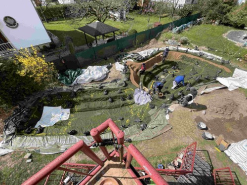

Planung:
Man wird später so viel modellieren, dass man auf evtl. schon vorhandene Bodensenken nicht unbedingt Rücksicht nehmen muss.
Wenn möglich, einen Teil des Erdaushubs im Garten unterbringen
Erde abfahren ist recht teuer.
Die Photos für die Planungssoftware im Abstand von 1m machen, darauf achten, dass keine Zweige ins Bild ragen, damit kann die Software nicht umgehen. Zusätzlich einen Grundriss mit abgeben
Wenn ein Baum gefällt wird, und er im späteren Teichrandbereich gestanden hat, ist dort die Erde durch die gezogene Wurzel locker und lässt sich schlecht modellieren. Das geht aber gut mit Steinen und Zement.
Erdbau:
Bei der Suche nach einem Baggerfahrer können Firmen helfen, die den Erdaushub annehmen.
Manche Baggerfahrer möchten ein exaktes Höhenprofil, aber noch wichtiger ist es, durchgehend daneben zu stehen und Anweisungen zu geben – ein unbeaufsichtigter Baggerfahrer kann in zwei Sekunden mehr Schaden anrichten, als sich in zwei Tagen später wieder reparieren lässt.
Die Markierungen für den Bagger lassen sich sehr gut mit Sprühkreide aufbringen
Wenn der Boden nicht zu hart ist, lohnt es sich, wie von Naturagart empfohlen, einen Tag Arbeit in das Anlegen eines Musterprofils zu investieren – haben wir nicht gemacht.
Für das spätere Panzern ist es ganz wichtig, dass die Wände weder zu steil noch in einem Schritt zu tief sind, sonst rutscht die Verbundmatte mit dem Mörtel einfach in die Teichmitte ab, das halten die Klebestreifen nicht aus!
Es ist leichter, später händisch irgendwo tiefer zu gehen, als Erde aufzubringen und mittels Rüttler zu verdichten, diese wird auch nicht mehr richtig fest, man wird im weiteren Arbeiten noch häufiger auf die Kanten treten müssen. Gewachsener Boden lässt sich am besten modellieren.
Unser Teich ist 130 cm tief, das ist ausreichend.
Die Uferterrasse ist nicht nur für den Pflanzenbewuchs, sondern dient vor allem, um beim Panzern der Teichfolie das Abrutschen von Verbundmatte mit Mörtel in die Teichmitte zu verhindern. Man sollte die Breite unbedingt einhalten.
Es ist sehr sinnvoll, Uferwall und Ufergraben fertig gebaut zu haben, bevor man die Teichfolie legt! Späteres Umklappen etc. der verlegten Folie um noch einmal ran zu kommen ist möglich, aber ein Riesenumstand – den wir hatten.
Das Vlies sollte überall gut am Boden aufliegen, es lässt sich mit Schere oder Cutter gut schneiden und mit Heißluftfön gut verkleben. Wenn Kehlen in den Hohlräumen bleiben, kann nach dem Panzern dort der Mörtel abbröckeln.
Die angegebene Menge Sandsäcke ist keineswegs zu viel! Gut zuknoten und umschlagen, nochmals knoten. Auch wenn die verbleibende Öffnung klein aussieht, werden die Säcke bei Regen im Laufe der Monate höllisch schwer. Sie sollten so leicht sein, dass man(frau!) sie leicht mit der linken Hand bewegen kann, weil sie immer wieder neu zum Beschweren gebraucht werden, bei Vlies, Folie, Verbundmatte, Panzerung, Ufermatte.
Die Sedimentfallen müssen nur in der Mitte tief sein. Bei der Verbindungsrinne mehrerer Fallen bedenken, dass der Schlauch ungern Bögen macht.
Abdeckfolie ist unerlässlich, genug Spielraum lassen für Starkregen. Es lohnt sich, hiermit schon mal Falten legen zu üben, Die Folie später wird nicht so flexibel sein. Auf dem Vlies die Linie markieren, auf der man gemessen hat (Kreide geht gut)
Auch markieren, wo die Mitte verläuft zwischen äußerster rechter und linker Kante
Die Palette mit der Folie wird am Bürgersteig abgeliefert. Sie lässt sich gut im Garten transportieren, wenn man (mind. 5) Palisadenrundhölzer unterlegt und immer das hinterste vorn wieder vorlegt (wie schon die Ägypter und Wikinger). Ziehen geht gut mit einem Autoabschleppseil. So lassen sich 350kg Folie mit wenigen Leuten locker händeln.
Wenn die Folie auf einer Seite der Grube ausgerollt ist und durch die Teichgrube gezogen wird, ist es sehr wichtig, eine Mittellinie zu haben. Auf dem Vlies lässt sie sich gut mit Kreide markieren, auf der Folie ist sie leider nicht markiert.
Eine Abweichung von wenigen Grad in der Richtung macht bei einem langen Teich (bei uns schließt sich der Filtergraben mit leichtem Winkel an den Schwimmteich an) am Ende Schwierigkeiten.
Es ist unerlässlich, dass einer (nicht mehrere!) weiß, wie es gehen soll und die anderen auf ihn hören!
Die Folie gleitet gut über das Vlies, wenn man Luft unterwedelt (Video anschauen).
Genug Spielraum lassen, dass die Folie in alle Kehlen gedrückt werden kann. Falten legen bei Sonnenschein! Dann geht es auch schon im Februar.
Die Klebestreifen halten nur auf sauberer und nicht zu kalter Folie. In der Abenddämmerung wird die Folie schnell feucht, dann kleben sie auch nicht. Gerade auf den senkrechten Wänden reichlich Klebestreifen aufbringen. Andrücken mit einer kleinen Rolle, (für Tapeten in Ecken) ist hilfreich.

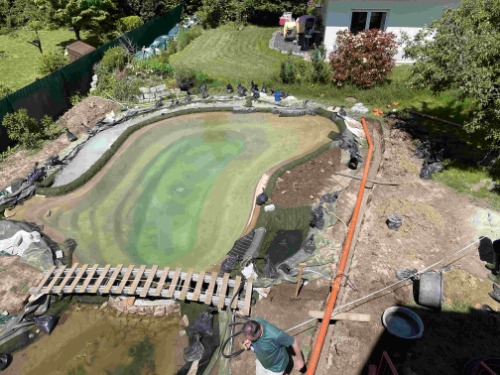

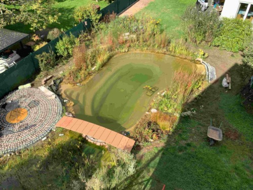

Wir sind keine „Blogger“, deswegen gibt es von uns keinen Thread zur Entwicklung unseres Teiches. Um dem Forum aber etwas zurück zu geben haben wir (insbesondere meine Frau) eine Liste mit unseren Fehlern erstellt.
Das Projekt dauerte etwa zwei Jahre, jetzt sind wir durch, es kommen nur noch kosmetische Nacharbeiten. Wir freuen uns riesig über den Teich und schwimmen auch den ganzen Winter täglich (außer er ist zugefroren).
Wir haben wenig bis keine handwerkliche Erfahrung. Trotzdem haben wir einen schönen Teich mit dem „Bausatz“ von Naturagart geschaffem. Wenn man keine Ahnung hat macht man jeden Schritt doppelt lautet unsere Lektion. – Auch gut.
Externe Hilfe (Rechnung stellender Handwerker) haben wir beim Ausheben der Grube und beim Mörteln in Anspruch genommen. Auch da gilt: Beim nächsten Mal würden wir es besser steuern, aber es passt schon.
Ein großes Dankeschön geht an Herrn T.B. von Naturagart, der uns als Hauptverantwortlicher begleitet hat. Aber mindestens 15 weitere Naturagart-Mitarbeiter haben geholfen, erklärt und unterstützt. Alle Naturagart-Mitarbeiter sind immer freundlich und kompetent!
Anbei noch ein paar Photos – das war es dann mit unserem Baubericht.
Für Rückfragen stehen wir natürlich immer gerne zur Verfügung.
