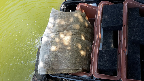

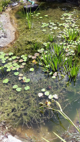

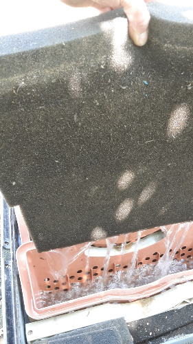

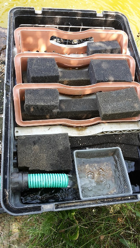

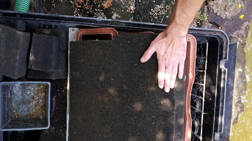

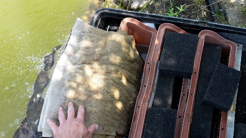

hier nochmal mein Filter, hoffe man kann es erkennen:
Als Erstes und Bestes, der Filtergraben, der wie ein großer Bürstenfilter wirkt. Denke der Wasserkörper ist zu 100% durchwachsen, weshalb am Filter fast kein Mulm ankommt.
Danach der Filterkasten im Ganzen. Im Einlaufbereich habe ich ein Körbchen mit Muschelkalk....war neulich umgekippt :blush:
Wenn sich das Wasser bis knapp unter den Einlaufschlauch hochstaut wird gereinigt
Ich habe zwei 30er Matten, die so mäßig passen....hatte ich noch da
2 Stück 45er, durch die das Wasser durch muß und dann noch 5 Lagen "lebensmittelechte" Luftfiltermatten die sind je ca 1cm dick und auch passgenau geschnitten
Tatsächlich sammele ich hier nur noch feinste Partikel ein, die sich mit dem Wasser gut ausdrücken lassen. Von daher komme ich mit der Katzenwäsche gut aus die größeren Sachen verbleiben ja im FG
Eventuell müßte ich die Durchflußrate erhöhen um hier noch effektiver zu werden, möchte ich aber nicht.
Der Kasten steht noch provisorisch, sein Auslauf soll den kleinen Bachlauf speisen, der mir vorschwebt.
Mark

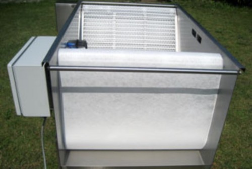

Ich möchte hier noch ergänzen: Der Vliesfilter Aqua-pur wird in drei Größen angeboten, kostet ab 3000 EUR und macht anhand der Fotos auf mich einen extrem soliden Eindruck. Im Gegensatz zu Genesis wird das Vlies über ein Förderband weiter bewegt. Auf der Austragsseite faltet sich das gesättigte Vlies in einen Schacht. Das hat aus meiner Sicht auch noch den Vorteil, dass Kleintiere, die sich hierhin verirrt haben, wieder herauskriechen können. Die Anstauhöhe (Marks Frage) ist ca. 30 cm, d.h. es ist weniger Pumpenhöhe als bei einem Naturagart-Filter notwendig.
Die Anschaffungs- und die Verbrauchskosten kann jeder für sich wichten. Dabei sollte man bedenken, dass Peter Kois im Teich hat, die gemeinhin mehr Dreck machen als die Menschen, die ab und zu mal in den Teich springen.
Das Auswaschen der Naturagart-Filterschwämme kostet neben Zeit auch einiges an Wasser. Das wollte ich schon immer mal messen, hab aber immer zu spät daran gedacht. Bei mir ist das dann immer eine Wässerung und Düngung des kleinen Reststückes Wiese. Marks "Katzenwäsche" könnte natürlich helfen...
Was mich an diesem Filter aber wirklich reizt, ist, dass ich sehe, was los ist. Bei Naturagart wuchte ich von Zeit zu Zeit den schweren Siebfilter zur Seite und stelle dann fest, dass die Schaumstoffblöcke seit x Tagen voll sind und der Filter überläuft. Wie das in den von Naturagart propagierten Umhausungen funktionieren soll, habe ich noch in keinem Video gesehen.

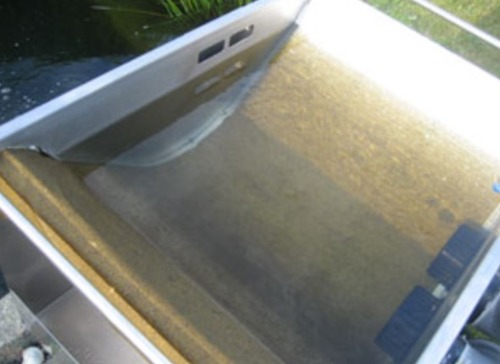

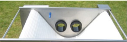

Sorry habs irgendwie nicht hinbekommen mit den Bildern.
Hallo Alfons.
Das ist mein V-Vliesfilter wie auf den Bildern.
Für meinen Koiteich kaufe ich Vlies in folgender Qualität, Grammatur 50 g, 100 Meter die Rollen. Die Rolle Kostet mir 31,75 €, 1 Meter gleich 0,317 Cent.
Ich Verbrauche in der Woche zwischen 15 und 20 Meter Vlies, Kosten von 4,75 € bis 6,34 in der Woche. Ein aufrollen des verbrauchten Vlies erfolgt bei mir nicht, da sich das Viles in der Schmutzkammer faltet.
