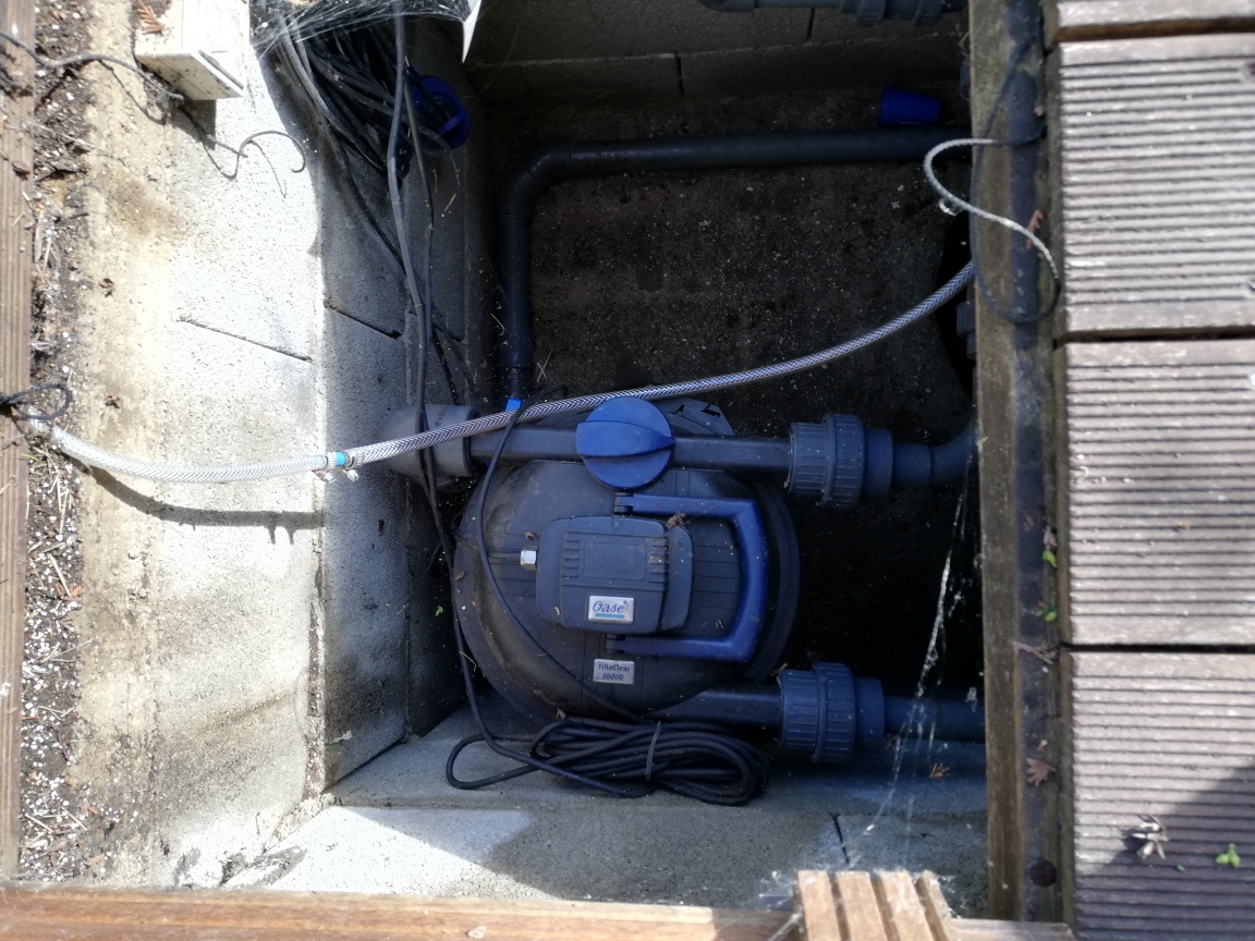

Nachtrag/Korrektur:
Ich habe bei Oase nur kurz nach dem Filter geschaut und die technischen Daten fehlgedeutet. Das genutzte Teil kombiniert lediglich eine 55W-UV-Röhre mit einem Druckfilter. Die Pumpe sitzt separat und wurde vom Fragesteller nicht benannt. Oase verkaufte den Filter mal im Set mit einer 145W-Pumpe. Angenommen, diese Pumpe ist verbaut, verbraucht das Tauchbecken 200W, d.h. ca. 1,80 EUR/d.
Gruß Alfons

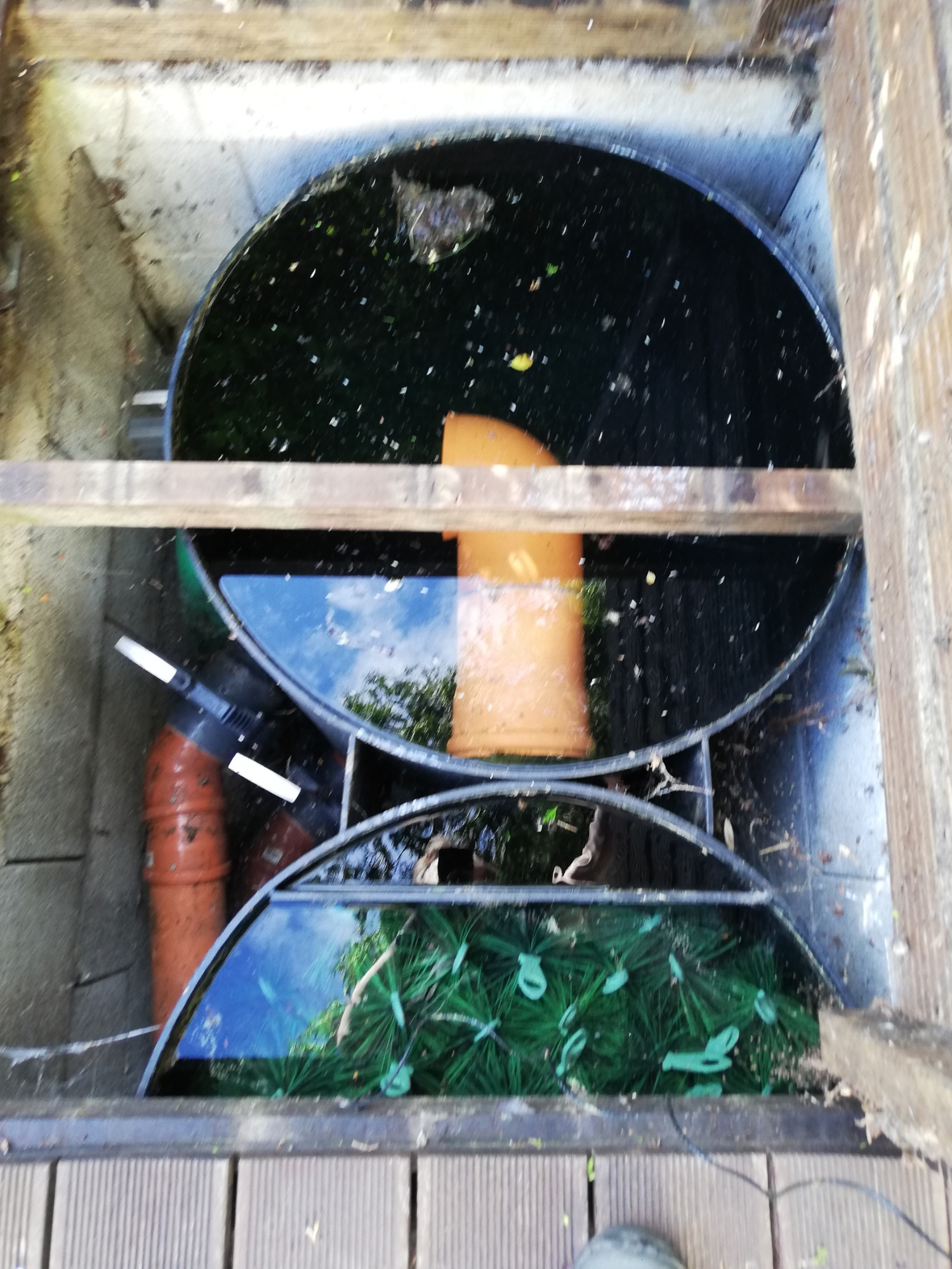

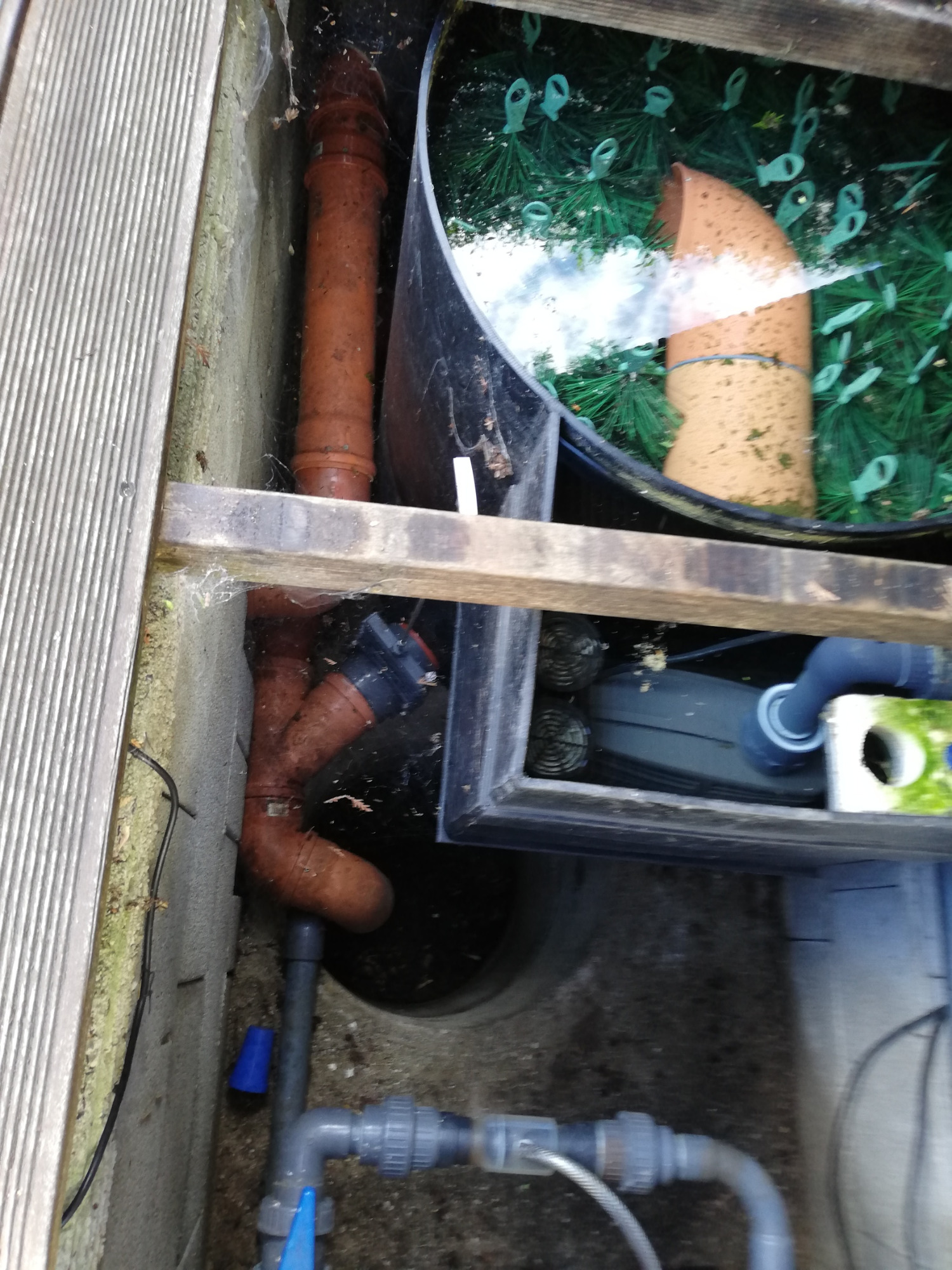

Stilllegung heißt:
Wasser ablassen (aus Becken, Filtertonne und Rohren), für dauerhaften Ablauf sorgen - kostet nichts
Pumpe/UV/Filter-Einheit ausbauen, reinigen, trocknen und trocken lagern - kostet nichts, macht etwas Arbeit, braucht Platz im Keller oder Garage
Becken stabil (verrutschsicher) abdecken (Du gewinnst eine Terrasse!) - kostet die Balken und Dielen und die Arbeit
Wiederinbetriebnahme heißt:
Abdeckung entfernen - vielleicht braucht das noch jemand und holt es kostenlos ab?
Anlage wieder zusammenbauen - macht Arbeit (beim Abbau gut dokumentieren)
mit Wasser befüllen - kostet den Wasserpreis für die 12+ m³
hoffen, das alles noch einigermaßen dicht ist und funktioniert und der Vermieter nicht irgendwas zu mäkeln hat (siehe Mietvertrag - was ist geschuldet?)

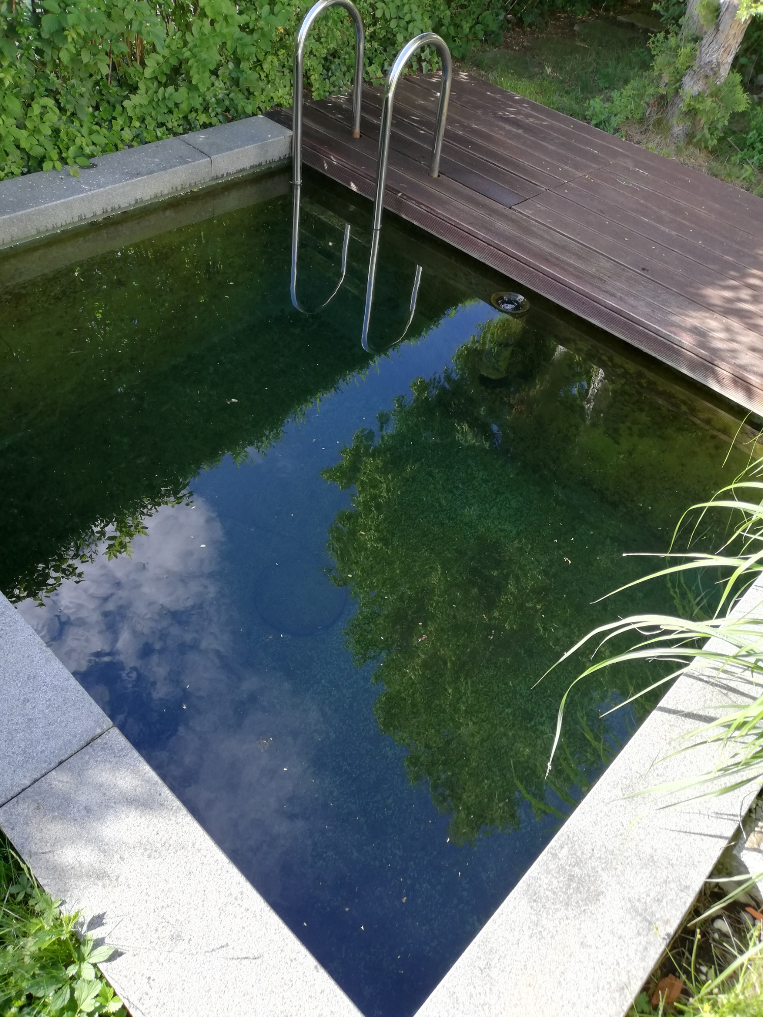

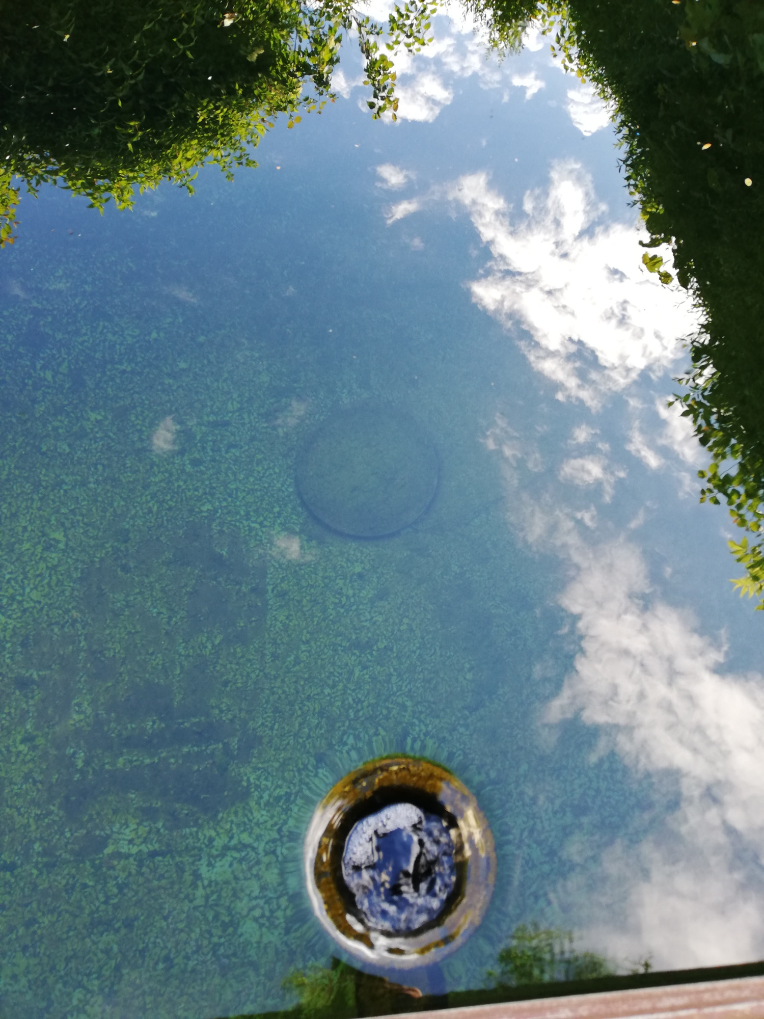

ich bin Mieter einer Wohnung mit Garten, inklusive Schwimmteich (Innenmaß 3,00 x 2,50 x 1,60 Meter, also eher ein kleiner). Bilder zum Teich und zur Filter-/Pumpenanlage findet ihr anbei (Oase Filtoclear 30000).
Da der Betrieb des Teichs einen sehr hohen Stromverbrauch mit sich bringt, überlegen wir diesen stillzulegen.
Als kompletter Teichbau-Laie wäre meine Frage nun, was potentiell an Kosten für a) eine Stilllegung des Teichs und b) eine Reaktivierung des Schwimmteichs (evtl. bei Auszug) anfallen? Welche Dinge sind bei a) und b) besonders zu beachten?
