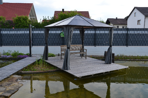

Hallo Lohschneider,
mein Steg ist von NG. Er ist 3x4,5m und hat 1,5m Überstand über das Wasser.
Weitere Fotos in meiner Bau-Doku.
Da hat man die Garantien und Erfahrungen von NG und ich weißt was er trägt.
Hubert
Hubert
