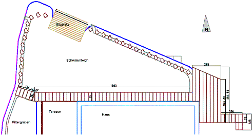

Hallo Horst,
hast Du irgendwelche Probleme mit Spreisseln/Splittern im Holz? Hast Du Dir schon einmal etwas in den Fuß gelaufen?
Wie glatt sind Deine Bretter inzwischen? Sind sie recht rutschig, wenn sie nass sind oder kannst Du noch immer sicher darauf laufen?
Liegen Deine Bretter mehr in der Sonne oder mehr im Schatten? Bei mir liegt ein Teil der Bretter quasi immer im Schatten, ein Teil liegt voll in der Sonne (siehe Skizze).
In meinem Avatar wäre der lange Steg am linken Bildrand, quasi ist mein Avatar ein Blick von rechts in meiner Skizze.
Micha
