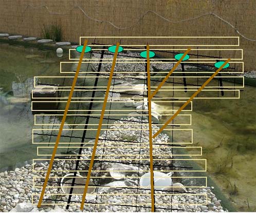

reinhardsiess antwortete auf Aw: Welches Holz habt ihr verwendet?
Hallo Tom
Wenn du die Möglichkeit hättest mir einen Plan von deinem Vorhaben zukommen zulassen (eventuell per Mail)oder dein Bild mit Abmessungen versehen könntest hätte ich vielleicht eine Idee wie du dein Vorhaben aus Holz verwirklichen kannst und doch eine vernünftige Statik erreichst.
Eine weiter Möglichkeit wäre die Profile von Naturagart zu verwenden,aber ich denke das wird dir (so wie mir auch)doch etwas zu kostspielig sein.
Eine weitere Möglichkeit wäre die Unterkonstruktion aus Stahl herzustellen (Kennst du niemand?)
Die Idee von Horst finde ich auch recht gut.

Horst antwortete auf Aw: Welches Holz habt ihr verwendet?
Hallo Thomas,
spannende Konstruktion...
Die beiden dicken Balken hinten rechts werden der Statik bei dieser Verwendung nichts bringen.
Vorschlag: Deine beiden mittleren Balken sind die Basis. Zusätzliche Balken werden daran befestigt und haben landseitig ein Fundament (das kann auch ein Stein / Terrassenplatte sein). Die zusätzliche Verlattung kannst du dir sparen und deine Dielen liegen immer noch in der richtigen Richtung. Wie Du geschildert hast, soll alles noch etwas geschwungener sein. Die Unterkonstruktion sollte diese zumindest in Grundzügen abdecken.
Der Zugang zur ZST sollte weiterhin möglich sein, z. B. Klappe im Holzdeck.

22 März 2008 17:42 #4292
von Tom
Tom antwortete auf Aw: Welches Holz habt ihr verwendet?
Hallo Kai,
danke für die schnelle Hilfe, wollte eigentlich bis Dienstag warten, hab gar nicht damit gerechnet, dass du über die Ostertage arbeitest.
Nochmals Danke!!!
Wie gesagt die Zeichnung ist nicht schön, aber selten. Hoffe man erkennt meinen Plan....
Grüße Tom
Nochmals Danke!!!
Grüße Tom
