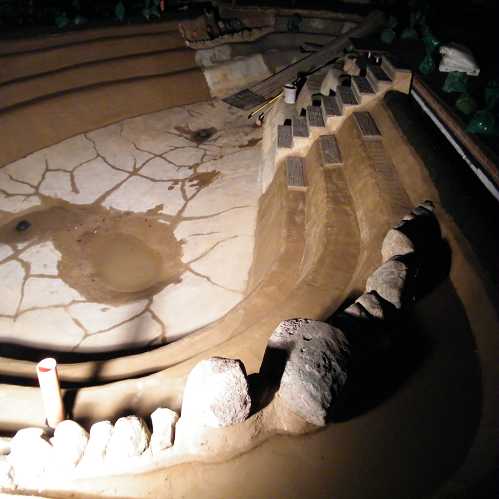

13 Sep. 2014 06:31 #19558
von Wasserratten
ST: 18x5-6x1,40m; FG: 12x3-4m
Wasserratten antwortete auf Aw: Welchen Zement für die Vermörtelung

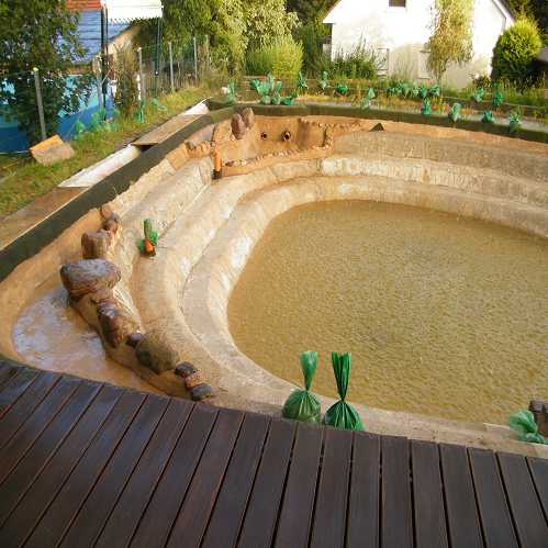

schöne Anlage! schön auch, wie du die Pflanzzonen abgetrennt hast (welche Steinsorte -ist das Granit?).
Deine konsequent durchgeführte 2-Schichten-Lösung find ich mutig. Ich habe das nur zwangsweise an einer "Steilwand so gemacht -und ja das hält (allerdings habe ich nur "eingeschlämmt", so dass noch viele der grünen Fasern rausgucken und das Ganze nur steif wird.) Dennoch: Du wirst mir sicher zustimmen und so empfiehlt das ja auch NG, dass die Einschicht-Lösung auf Dauer die sicherere Methode ist. (Ich schreibe das hier für die, die es noch vor sich haben). Beton mit Beton verbindet sich nur "schwach" -klar hilft ein rauer Untergrund, dass das bedingt dennoch geht- wird aber in der Gesamtschicht nie die Festigkeit/Stabilität erreichen, die nur eine Schicht hat.
Und zum Putz an Wänden -da sind immer Zusatzstoffe mit dabei, wenn direkt auf Beton verputzt wird (Haftvermittler oder es wird eine Grundierung aufgetragen -hatte es darüber gerade mit meinem Nachbarn -ein Maurer.)
Dennoch wir das Ganze bei dir sicher funktionieren...
Gruß, Martin
Gruß, Martin

ThorstenC antwortete auf Aw: Welchen Zement für die Vermörtelung
Flutlicht hat auch was.

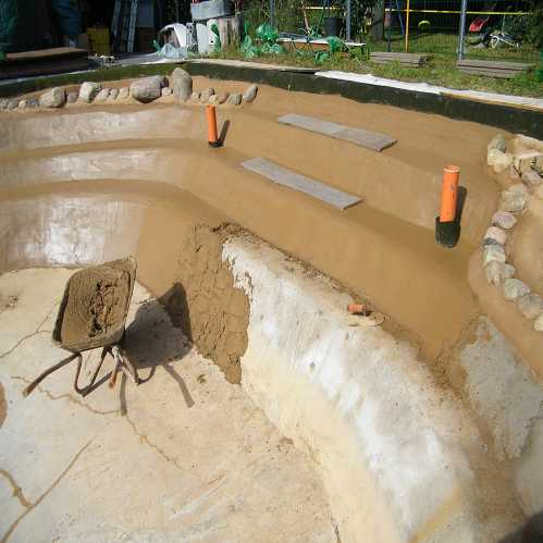

Beton am Boden ist bei mir etwas gerissen- Haarrisse.
Baufehler meinerseits- Der Beton war wohl zu "dünn" angemischt. Deswegen beim nächsten :huh: Teich dicker, trockener. Eben so, wie ihn Estrichleger anrühren. Fast Erdfeucht. Und dann in zwei Schichten arbeiten...

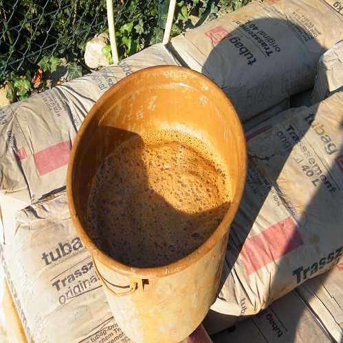

Pro Mischung eine kleine Tupperdose Farbpulver plus Fibrin- Betonfasern.
Rein in den Eimer, Spülmitter und Wasser rein. fertig.

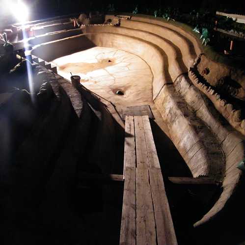

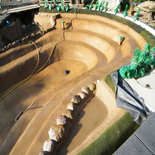

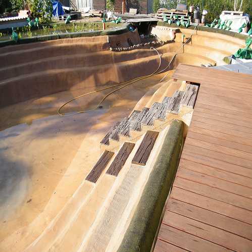

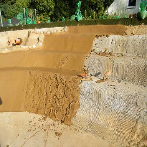

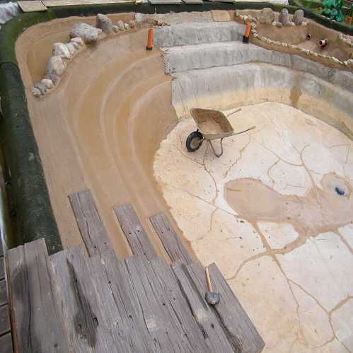

2. Schicht an der Treppe begonnen, falls ich es nicht schaffe, fällt dort die "Ansatzstelle" nicht so auf.
Aufgerauht habe ich soch nur die -30 Stufe und Aufkantung bies zur UM...Der Rest ist Glatt!
Irgendwann war dann Schluss- Mitternacht oder so...
Letzte Änderung: 12 Sep. 2014 10:40 von ThorstenC.

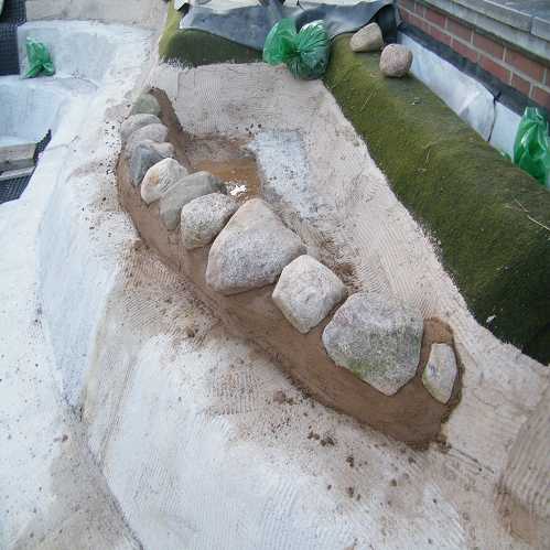

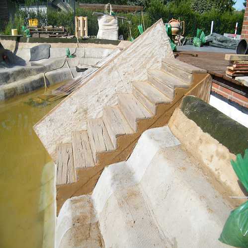

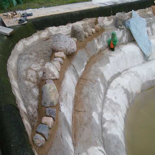

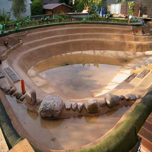

2. Schicht mit Farbe- vorher noch Treppe aufgebaut und Steine gesetzt
Dort, wo die Treppe gesetzt wurde, habe ich vorher noch unter der VM eine Bahn vom dicken NG- Vließ auf der Folie verlegt...
Die Pflanzzonen im Teich sind schön von den Steinchen abgegrenzt- Also schon mit Farbbeton fertig gemacht. Erspart Stress und Zeit bei der 2. Schicht.

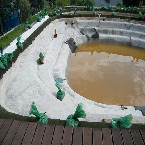

12 Sep. 2014 10:26 #19554

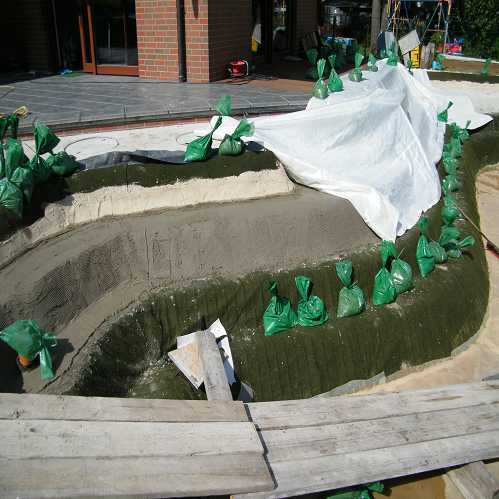

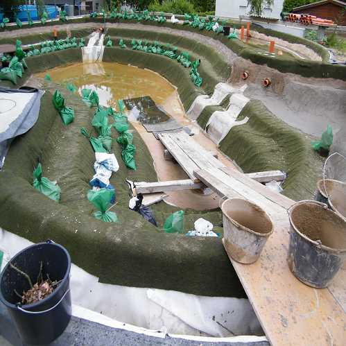

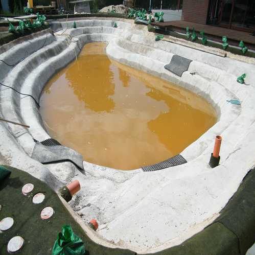

Wände vorbetoniert- dort nur den Beton oben an der VM etwas eingefärbt, fall ich mal klecker oder doch was voeguckt....
Der Rest Beton-grau oder Grauen??
Bei der ertsne Schicht wurde auch schön in mehreren Etappen vermörtelt. Egal- die Ansätze sieht man später nicht mehr.
Abdecken bei Sonn und Hitze...

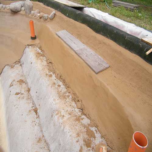

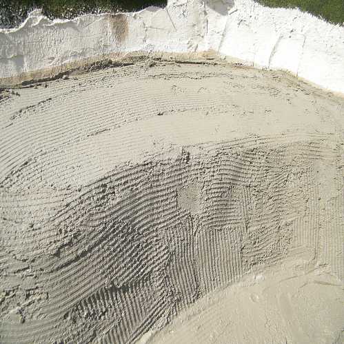

12 Sep. 2014 10:19 #19553

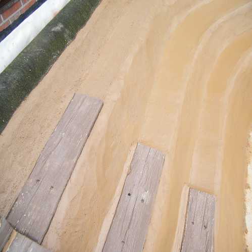

St- den Boden habe ich zuerst betoniert. Ohne VM, nur 500 gr-Vließ drunter. ca. 4-5 cm Beton.
Leider in zwei Tagen, deshalb der unschöne Ansatz.
Auch hier würde ich lieber in 2 Schichten das nächste Mal arbeiten- 2-3cm Vorbetonieren.
Dann 2-3cm mit Farbpulver......
Das hält, ist dicker als mancher Betonestrich im Häuschen auf Styropor....
