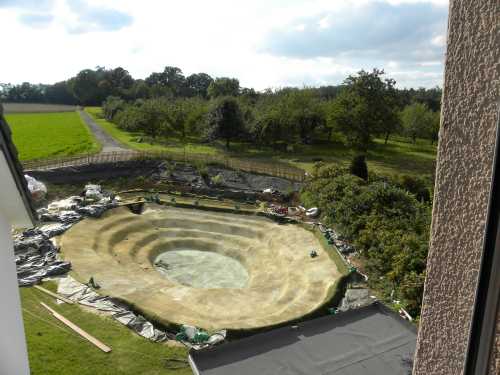

wir haben mit Trasszement und normalem grauem Flusssand + Pigmente hellbraun einen akzeptablen gelblichen Farbton hinbekommen, obwohl ich anfangs sehr skeptisch war. Hier ein Bild.
