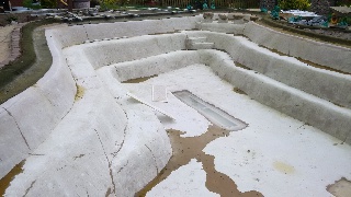

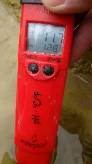

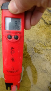

Meine neuen Pflanzen haben relativ schnell gezeigt das es ihnen nicht gut geht. Habe FG neu befüllt und abgeschiebert. Mein Leitungswasser hat pH 8,2 und nach 5 Tagen stieg der
pH auf 9,2 elektronisch gemessen. Gestern Wasser wieder raus und die Wasserpfütze
direkt hinter FG Einlauf gemessen. pH 11,7, Pfütze am Ende FG 9,7
Ich habe bei Inbetriebnahme Pumpenkreislauf gesehen wie weiße Schwaden direkt in den FG geströmt sind. Habe jetzt vorne aus der mittleren Rinne Pflanzen und Sand rausgeholt,
neuer Sand rein, Pflanzen wieder rein…was für ein Stress für die Pflanzen. Aber die Kalkablagerung muss raus. Im ST messe nach dem Spülen immer noch über pH11in den Sedimentfallen. Du hast natürlich recht das das meiste Zeug wahrscheinlich in den Poren sitzt. Habe dazu was gefunden was den Prozess ganz gut beschreibt in Kurzform.
Calciumcarbonat ist Wasserunlöslich, es kristallisiert direkt an der vermörtelten Fläche.
Das bei der Reaktion frei gewordene Wasser kann aus der Vermörtelung neues Calciumhydroxid lösen und die Reaktion wiederholt sich, bis das Calciumcabonat an der Fläche als Kalkausfällung sichtbar wird.
Meine Reinigungsversuche an der Oberfläche sind also auch wirksam( der Tip von TorstenC Wasser zwischen Folie und Vermörtelung laufen zu lassen funktioniert zumindest nicht sichtbar) Ich werde so lange spülen bis ich unter pH9 komme.
Du wirst aber an den Pflanzen auch erkennen können wie es mit deinen Wasserwerten steht. NG hatte mir zu einen Wasserwechsel und abkärchern geraten.
Die fast weiße Fläche ist nicht nur Kalk sondern wohl auch getrockneter Algenbelag.
Jens

25 Apr. 2015 06:34 #20386
von Wasserratten
ST: 18x5-6x1,40m; FG: 12x3-4m
Wasserratten antwortete auf ph Wert immer noch zu hoch
Guten Morgen,
habe bzw hatte bei mir ja das gleiche Problem -inzwischen scheint pH, wenn die Messstäbchen stimmen, ok und es blubbert schon länger nicht mehr -war eigentlich nur im Winter. Würde mir da auch keine Sorgen machen -Rähmen haben ja keine große statische Funktion und so schnell zersetzen die sich ja nicht komplett und irgendwann muss der pH ja runtergehen und dann hat sich das sicher erledigt -ärgerlich ist es sicher dennoch.
Glaube auch nicht, dass sich die weißen Kalkablagerungen durch das hier oft beschriebene und propagierte Abspülen der Oberflächen vor Befüllen beheben lässt: Es kommt ja, so wie Thorsten es beschrieben hat aus den Poren, Rissen und über die Fallen der ja in der Regel 3-5cm dicken Betonschicht -also vorallem von innen -das Abspülen/kärchern hilft ja nur oberflächlich. Richtig ist sicher zu warten bevor man befüllt, so dass der Beton richtig abgebunden hat. Bei Eigenmischungen lässt sich vermutlich nicht gänzlich vermeiden, dass die Durchmischung der Bestandteile nicht optimal ist -ein Stück weit muss man mit den beschriebenen Phänomenen wohl anfangs leben. Und wenn es sich länger nicht bessert neu befüllen - klar: schwierig ist es, wenn der pH im Leitungswasser schon hoch ist -was sagt NG zu deinem Problem?
