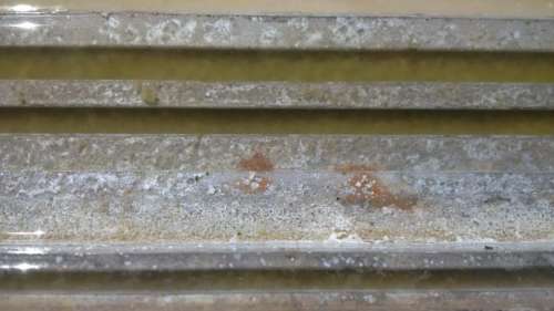

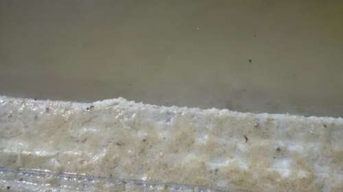

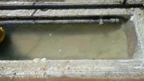

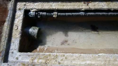

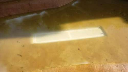

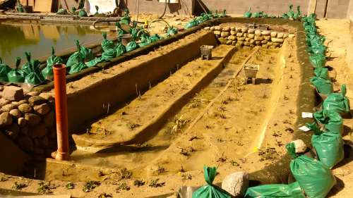

bin froh das das Wasser raus ist.Habe mal ein paar Bilder gemacht die das Problem ganz gut dokumentieren
Da hätte ich ohne Wasserwechsel wahrscheinlich eine Dauerbaustelle

Danke, dass freut mich
Das ich nicht nach dem Spülen gemessen habe war wohl mein großer Fehler.
Habe erst im März angefangen zu messen, erst mit den Teststäbchen,
die haben um die pH 7,5 angezeigt, dann elektronisch mit Ergebnis von 9,6 was ich nicht so recht glauben wollte und jetzt mit dem Tröpfchentest um die 10, mein Leitungswasser hat pH8. Habe heute Morgen nach Rücksprache mit NG beschlossen mein gesamtes Teichwasser zu wechseln. Das ist zwar bitter, aber eine andere Möglichkeit haben Sie auch nicht gesehen.Zitronensäure soll wohl auch funktionieren, hat aber keinen anhaltenen Effekt. Werde den ST dann nochmal ausgiebig kärchern und spülen. Filtergraben ist schon erledigt und wieder gefüllt und bleibt die nächsten 2 Wochen abgeschiebert.Die Pflanzen haben schon nach 10 Tagen einen leichten krustigen Belag gehabt. Der ST hat die letzten Tage einen Schleimigen Belag auf allen Oberflächen bekommen, vielleicht sind die Algen verendet.Trotz dieser akalischen Bedingungen habe ich aber viele Wasserkäfer und Libellenlarven gehabt. Wenn ich die 140m³ auf die Wiese gepumpt habe kann ich mal die Sedimentfallen begutachten. Da hat es ja ständig geblubbert durch chemische Reaktion von Mörtel-Alu.
