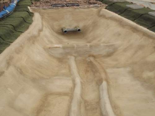

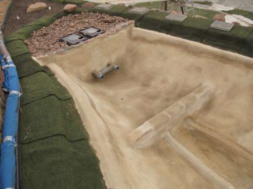

Hallo Jens
Danke für deine Antwort.
Du hast deine Pumpenschächte ähnlich wie ich gesetzt.
Nur dass das Kiesbett und die Vorfilter bei mir vor die Abmauerung kommen. Die Vorfilter werden so nur etwa 10 cm mit Kies überdeckt.
Ich dachte mir so muß ich nur ca. 10 Eimer Kies entfernen um die Vorfilter zu kontrollieren und gegebenfalls zu reinigen.
Der Bereich soll bis Oberkante Abmauerung mit Kies aufgefüllt werden,
Die beiden Schächte sind mit Abzweigen verbunden. es kommen 4 Vorfilter a 1m rein.
Welche Korngröße hast du für den Filterkies verwendet?
Wie sind deine bisherigen Erfahrungen mit dem Kiesbett?
