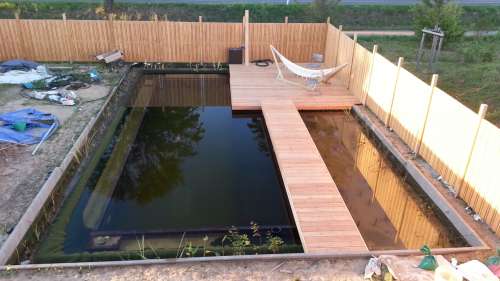

Der Teich ist fertig!
Hier erst mal ein Bild von oben, weitere folgen, wenn ich Zeit habe ausführlicher zu schreiben.
