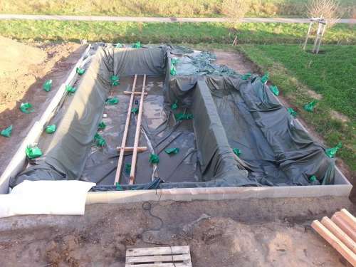

Durch das Bild kann man sich jetzt vorstellen wie es werden soll. Wie willst du denn den Steg auf dem Wall zwischen ST und FG befestigen?
Wo kommt den die ZST Kiste hin, oder baust du Folienflansche ein?

Der Teich ist mit Terrasse übrigens 13 m lang und 9 m breit. Ich galube, das sieht man auf dem Bild nicht so recht. Der längste Balken ist 10,20 m lang. davon liegen schon zwei im Teich, die noch an die richtige Stelle gelegt werden müssen. Vilesstreifen zum unterfüttern habe ich schon zurechtgeschnitten.
Am WE gehts hoffentlich weiter.

hier ist ein Bild vom aktuellen Stand.
Links ist der Schwimmbereich, rechts der Filtergraben. Über den Wall dazwischen kommt ein Steg bis zur Terrasse hinten rechts. Den äußeren Abschluss des Teiches bilden L-Steine, weil der Garten Gefälle hat und wir den Teich nicht höher legen durften, weil der Bebauungsplan Anschüttungen im Garten verbietet.
Wer jetzt beklagt, dass wir viel weniger Falten hätten, wenn wir das alles anders gebaut hätten, dem kann ich sagen: Das stimmt, aber meine Frau und ich wollten das halt so eckig aber ohne Mauern haben und wir waren uns der Konsequenzen bewusst
Die vielen Falten in der Folie werden so weit möglich noch geglättet, wenn das Gestell steht. Der Rest verschwindet unter Mörtel oder hinter dem Gestell.
Jetzt kann man sich auch einen Eindruck vom Regen machen, der in den letzten drei Wochen hier gefallen ist, der steht nämlich im Filterteich
LG Selbermacher
LG Selbermacher
