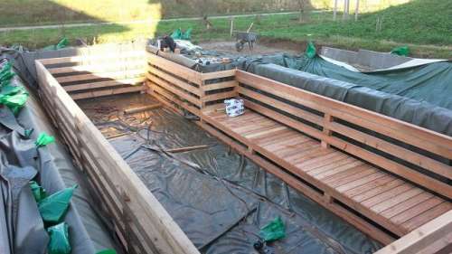

So,
das äußerst milde Wetter vor und um Weichnachten herum hat es ermöglicht, dass das Teichgestell fertig geworden ist!
Nun habe ich immernoch das Problem, dass Wasser unter der Folie steht, und durch das Erdreich nicht versickert
So ist schlecht mörteln.
Wie ich das löse, gucke ich im neuen Jahr.
Ich wünsche allen einen guten Rutsch ins neue Jahr!
Selbermacher
Selbermacher

06 Dez. 2015 14:59 #22213
von Selbermacher
Selbermacher antwortete auf Holzgestell im Teich, Erfahrungen
den Dammeinschnitt für den Saugsammler werde ich anlegen, wenn das Gestell steht. Zum Verfüllen hinter dem Gestell wird die Folie ja noch mal aus dem Filtergraben herausgeholt.
Ich werde die Balken des Steges mit Gummigranulatplatten unterfüttern. Etwas Wasser bleibt dann da vielleicht noch stehen, wenn da überhaupt welches hin kommt, aber ich glaube, besser geht es nicht.
Ich bin leider immernoch krank und kann deswegen nicht weiterarbeiten. Ich bin echt gefrustet
Das Problem, dass der Mörtel nicht ausreichend trocken sein wird für einen Anstrich mit Dichtschlämme "löse" ich so, dass ich nicht blau anstreiche, sondern den Mörtel gelb/braun durchfärbe.
Ich habe das mal so verstanden, dass man für das blau einfärben sehr viel Pigment braucht und, dass das blaue auch noch teurer ist, als das gelbe oder braune.
LG Selbermacher
LG Selbermacher
04 Dez. 2015 17:27 #22201
salamander antwortete auf Holzgestell im Teich, Erfahrungen
Hallo Selbermacher!
Wegen des Wassers zwischen Teichfolie und Sicherungsfolie würde ich mir keine Gedanken machen, die Sicherungsfolien ist so dünn das bestimmt mehrere kleine Löcher drinnen sind wodurch das Wasser ablaufen kann.
Es sei denn es wäre Grundwasser. :S
So wie ich es auf dem Bild erkennen kann, hast du den Einschnitt für die Trennfolie der ZST noch nicht gebaut, wie willst du das noch realisieren? Oder ist es schon gemacht und man kann es auf dem Bild nur nicht erkennen.
Die Lösung mit dem Steg über dem Wall finde ich gut, pass nur auf das kein Wasser an den Auflagen zwischen Holzbalken und Stützen stehen bleiben kann. Sonst gammelt dir das Holz weg.
Weiterhin gutes Gelingen
Salamander
Salamander

04 Dez. 2015 15:37 #22200
von Selbermacher
Hallo Salamander,
die ZST-Kiste kommt in die rechte untere Ecke (auf dem Bild). Der Pumpenschacht an das andere Ende des Filtergrabens. Vielleicht schaffe ich es, beides unter dem Steg zu verstecken. Die Stellplätze für beides sind noch nicht angelegt.
Der Steg wird auf der Terrasse (oben rechts) und auf den L-Steinen unten rechts aufgelegt. In der Mitte wird der Steg auf dem Wall zwischen ST und FG aufliegen. Dort steht eine 1,5 m hohe Beton-Mauerscheibe unter der Folie, die das Gewicht trägt. Der Steg wird 7,7 m lang, über 1m breit und von zwei Lärchebalken von 14cm x 10cm getragen. Beplankt wird mit Lärche Terrassendielen.
Heute ist mir aufgefallen, dass im Schwimmbereich stellenweise mehrere cm Wasser unter der Teichfolie auf der Sicherungsfolie stehen. Das kann eigentlich nur von der Seite beim Regnen reingelaufen sein, weil ich im Augenblick davon ausgehe, dass die Folie keine Löcher hat
Soll ich da einfach warten, bis das durch irgendwelche kleinen Löcher in der Sicherungsfolie wieder rausgelaufen ist, oder muss man da was tun?
LG Selbermacher
LG Selbermacher
