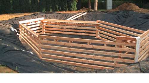

Wenn du die Sedimentfallen und Saugrohre schon verlegt hast gehe ich davon aus das du Folie und Vlies schon verlegt hast.
Ist auf dem Bild nicht so einfach zu erkennen.
Wenn du halbwegs klares Wasser haben willst würde ich auf jeden Fall einen Filter nachschalten.
Wenn du Zeit hast oder es regnet mal, kannst du ja noch ein paar Bilder einstellen. :woohoo:

der Teich bekommt zwei Sedimentfallen, einen Standskimmer und ZST-Sammelschacht zum Filtergraben. Ich denke noch darüber nach, ob ich einen zusätzlichen Filter hinter den Filtergraben setze. Die Bezeichnung der Pumpe weiß ich gerade nicht auswendig. Soll aber eine 12V Pumpe im Pumpenschacht im Filtergraben werden. Die Rohre für die Sedimentfallen liegen schon am Teichboden und sind eingemörtelt, so dass ich das Gestell reinstellten kann.
Ich bin am Wochenende leider nicht so weit gekommen, wie ich gehofft hatte, es liegen erst drei Balken im Teich, und die noch nicht mal an der richtigen Stelle. Im Moment bin ich Krank und kann deswegen die wenigen trockenen Stunden der Tage nicht nutzen, um die letzten Löcher in die Balken zu bohren.
Aber es hat sich gezeigt, dass sogar die 10,20 m Balken schon mit drei Personen einfacher in den Teich gewuppt werden können, als ich dachte.
Die Balken werden unter dem Wasserspiegel enden, damit sie nicht gammeln und der von außen angefüllte Kies hält das Gestell unten, so dass es nicht aufschwimmt.
Ich versuche mal ein Beispielbild eines solchen Gestells hochzuladen.
