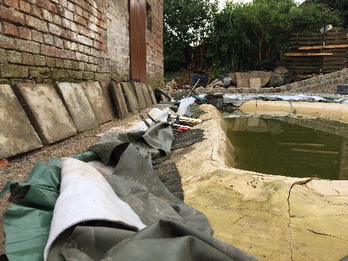

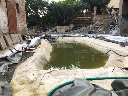

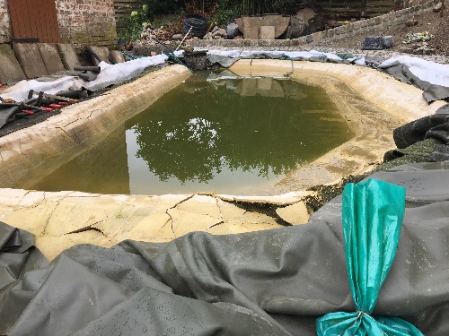

Nein, ein Bautagebuch haben wir nicht online. Auf den folgenden Fotos kann man vielleicht erkennen, dass der Untergrund purer Lehm war.

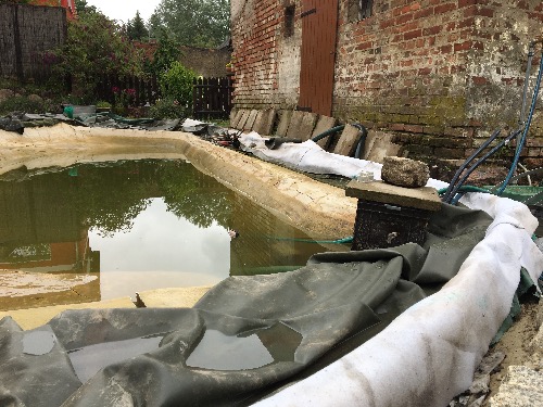

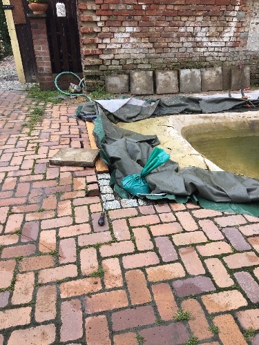

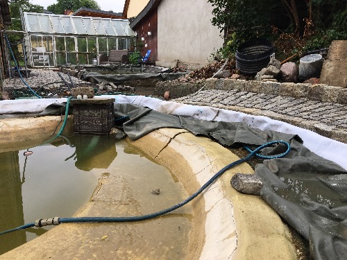

durch die anhaltenden Regenfälle der letzten Tage wurde unsere Panzerung derart unterspült, das die Terassen teilweise fast 10 cm abgesackt sind. Die Panzerung ist stark gerissen, der Saugsammler steht schief. Wir wissen nicht weiter. Was können wir tun?
Traurige Grüße, Silvia
