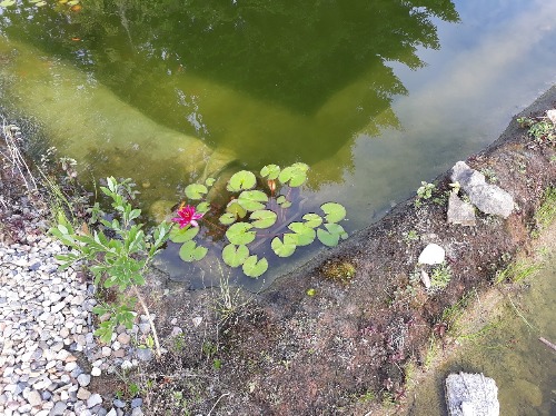

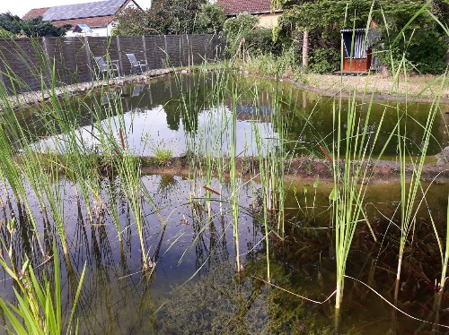

Hallo, ich wollte hier mal fragen ob jemand einen Tip für mich hat. Unser Teich mit 75 m3 ist jetzt 4 Jahre alt, aber der Filtergraben kränkelt so vor sich hin. Alles ziemlich spärlich, wenn ich das mit anderen Bildern hier im Forum vergleiche. Dafür ist das Wasser leider grün. Nicht so ganz schlimm, aber es war schon besser. Die Werte hatte ich überprüft, aber laut Teststreifen ist das soweit in Ordnung. Fische haben wir etwa 10 kleine Goldfische die sich aber selber Versorgen.
Hat jemand eine Idee wieso der Filtergraben so spärlich aussieht??

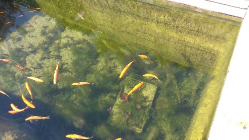

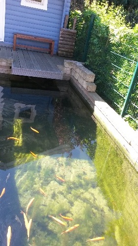

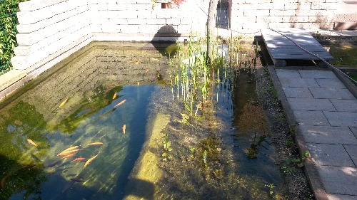

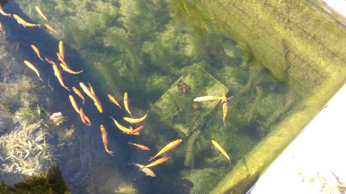

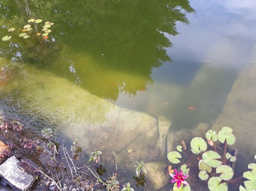

2 parallele ng langzeitfilter, ohne uvc, 40 watt pumpenleistung, ca. 1700-1800 l pro filter und stunde, 40 kubik teichvolumen, 21. goldorfen, 9 goldrotfedern, täglich wachsende zahl an bitterlingen und gründlingen.
grobfilter wird alle 5-7 tage abgewischt, die matten alle 6-12 wochen (im frühjahr halt öfter...6 wochen, im sommer 12, ab herbst bis frühjahr gar nicht mehr)
wassertiefe 170-250 cm
(die seerose steht auf 170cm..)
